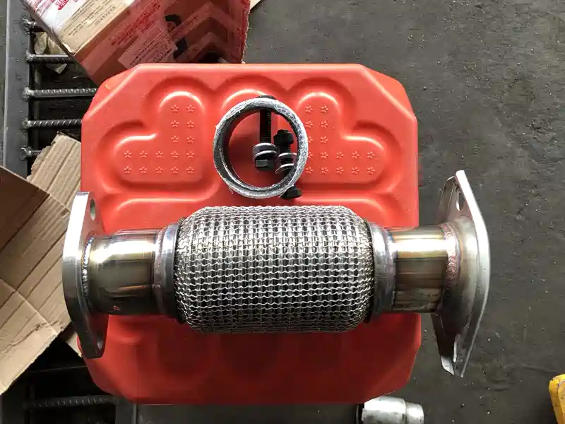

废话少说直奔主题,这个东西叫排气管软连接,优点:减震、消音。哪里买的?某宝最贵那一家,不要问我为什么因为材质不一样。
原车的就是一条硬管连接着震动大特别是2千转往上震感明显,还有不知道车友有没有注意排气管怠速的时候抖动很大。还有不知道车友有没有坐过这车的后座,那开的时候转速高一点就能感受到震动还有那排气管的声音,这怎么行呢?必须改 (拆)
(拆)下来对比了一下原厂的就是一根铁管,后买的软连接是合金的不要怀疑不用质疑,亲自用吸铁石吸过,在这里备注一下:软连接只适合2.0的发动机,1.6的整不了
装好试车效果马上就来了排气管没有以前的抖了现在是微抖,2千转震动小了很多,怠速在车里的感觉是有但不是很明显。
