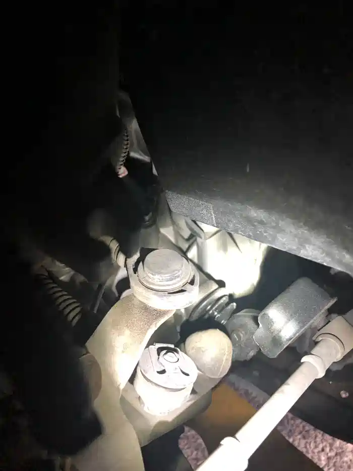

车子是2017年6月份买的,至今整两年,里程28677公里。一直在4S店保养,无事故。一直加中石化油品,有安装护板。车子最近有一次在地上看到有一滩油,然后发现护板上大面积油渍,发现变速箱上有油渍,最后发现换档拉杆胶套上有漏油现象。下面上图。车友们可以自己检查下,有漏油及时更换!
这是自己发现的
胶套上有油
圈出来的地方
