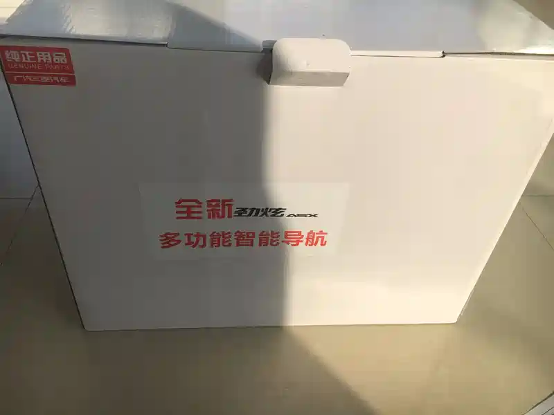

今天安装的就是这款机型了,大家购买的时候看好它的包装,我买这款就是劲炫的原厂导航机,广汽三菱汽车纯正用品-多功能智能导航。
