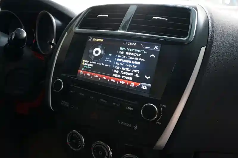

我的原车导航是路畅的,4S送的,不属于原厂货,质量还勉强。就是屏幕现在觉得太落后,孩子偶尔看动画片也不方便。所以一直打算换个大屏的导航。

路畅的老导航,被我几乎榨干了所有利用价值,刷机。外接行车记录仪。可是老式的导航还是局限太多,现在除了听歌没啥用。屏幕也小。
今天终于退休了。
