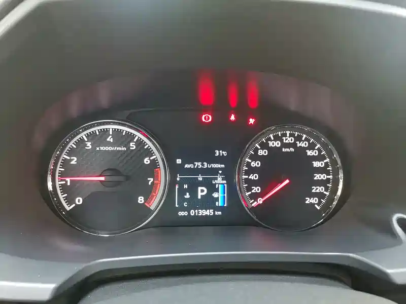

我的2.0发动机,一启动就是75.3的百公里油耗,一看是不是吓一跳?当然不会,一直没把这个当回事,因为知道这是起动时的瞬时油耗,只要出去跑一跑就好了,问题不大,跑下高速会更快下来。像我用车时间,一个月就加2次左右就够了,不过最近油价太高了,加满92,一个月也要多个40元左右。

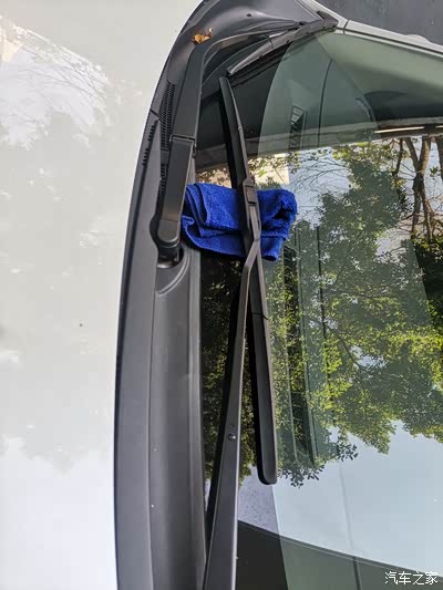

接下来就是更换雨刮啦,垫着抹布是为了防止雨刮骨砸到玻璃,一砸一个破
雨刮上是有一个卡扣的,第一步先把他掰开,然后将雨刮条顺着雨刮骨往下扯
分离了,然后更换新的雨刮条,网上有很多这种商品,根据车型买就可以了。按原来的步骤把他按回去就可以了
