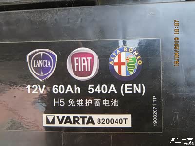

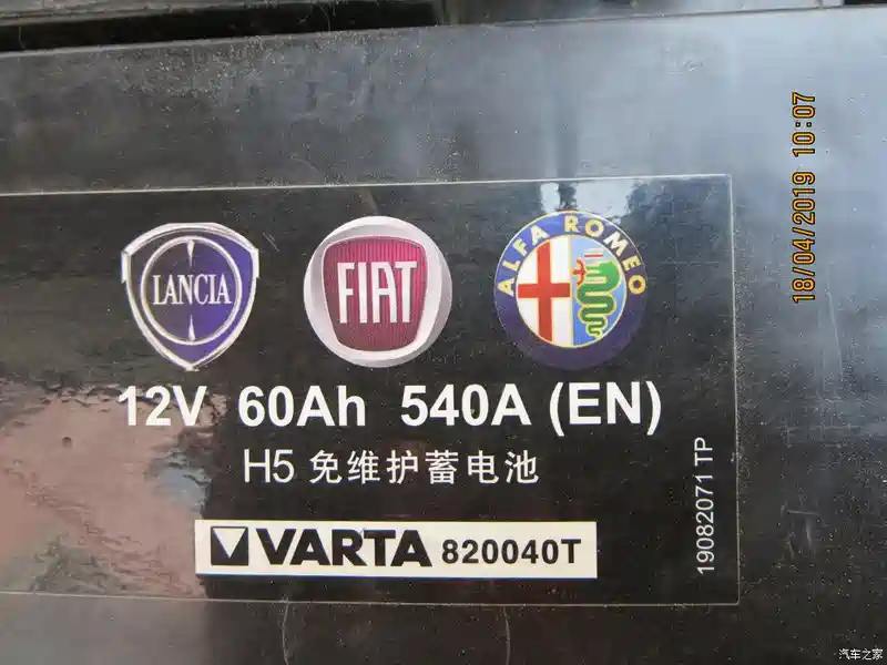

菲翔原车黑标瓦尔塔 型号【6-QW-60(540)-L】容量60Ah;冷启动电流(CCA)540A(EN);该电瓶耐寒性能较差,冷启动电流值也较低,15年初极寒时曾因亏电搭电启动过一次。

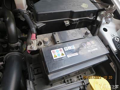

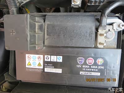

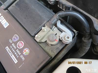

根伯尊享(12年12月出厂)原车黑标瓦尔塔电瓶8年半了,7月4日凌晨照例想玩车一把(上快速路来回整45公里),遥控开车门插上钥匙,一拧钥匙显示【发动机温度过高】、仪表盘小信封出现【维修泊车系统】【维修安全气囊系统】两条信息,常规报警灯(三角形内惊叹号)点亮,方向盘不解锁、脚刹踩不动,无法点火启动发动机;
估计是电瓶不行了(一般情况,免维护电瓶使用寿命约3-4年;上述各种症状是电瓶性能衰减严重、深度亏电的表现);根伯找保险公司来搭电启动,启动前检测原车老黑标的未启动电压才4.3V(正常值为12.2-12.8V;7月1日还能正常点火);搭电后启动成功,仪表盘故障显示消失、报警灯熄灭,方向盘解锁,踩脚可踩动,一切恢复正常(怠速几分钟充点儿电,防止因亏电开不了车门)。![]()

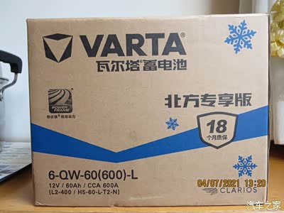

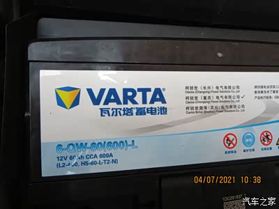

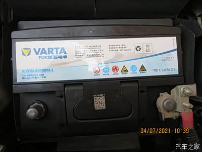

根伯在电脑上找到大连瓦尔塔网店,得知老板手机号并联系,能否不用网购(68岁了,太麻烦),直接免费上门安装(收回旧电瓶),就地现金付账了事儿;老板同意并告知根伯,现瓦尔塔L2-400有北方享用版,新型号为【6-QW-60(600)-L】,其冷启动电流(CCA值)为600A(EN),冷启动效果好于蓝标瓦尔塔;并按蓝标瓦尔塔网售价360元给我。![]()

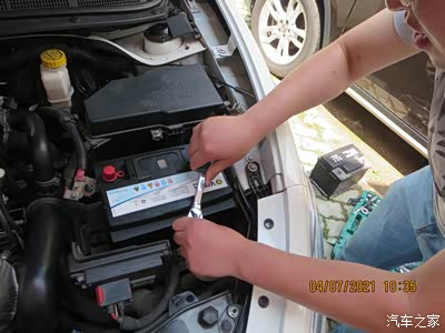

与网店(距我家20多公里)老板电话确认后一个多小时,上门车到;新瓦尔塔(600A)外形尺寸与老黑标相同,十几分钟拆装完活,启动发动机快捷顺利;360元交给上门技师,小伙子带着老黑标鸣金收兵。
据上门技师讲,电瓶额定容量(60Ah)是按具体车型发动机的发电机功率量身制定的,选用时尽量与原车要求的容量一致;一般工况,不要选用容量过大的电瓶,有可能因发电机功率不够而影响充电效率,电瓶存电量经常低于50%时会降低电瓶的使用寿命。
