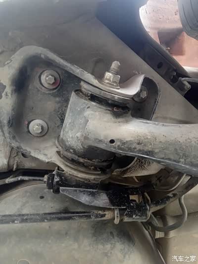

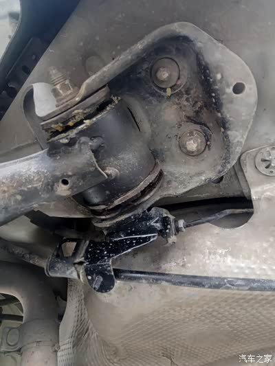

菲翔的后桥胶套十分难换,如果要轻松只能是专用压床。这个活,连4S店也不想干,不是钱的问题,是很难,我问了一家4S店,还建议我连后桥一起换,方便快捷,我当然是接受不了

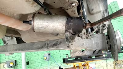

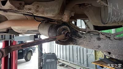

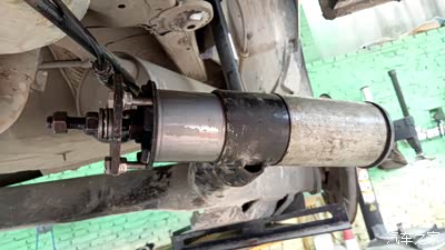

先花200把配件买来了,再研究施工方案,结合网上车友的方案我采纳了自己DIY,丝杆螺母方式
必须用正品8.8级以上M12的螺栓,垫片用10mm以上的铁板加工,70的钢管做支垫,我在朋友的加工店里做的,螺母下面放一个刚好的平面轴承,加好黄油
扳手用力的时候,用热风枪给外套处加热,不要用其他的加热设备,会损坏后桥刚性及防腐层
费了很大的劲终于弄下来了

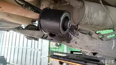

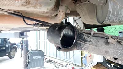

把新的摸点油,对好位置装上,紧螺母的时候也适当给后桥外套加电热,最好在装之前先把新胶套放在冰箱里冻一个晚上,这样更轻松。
到位,

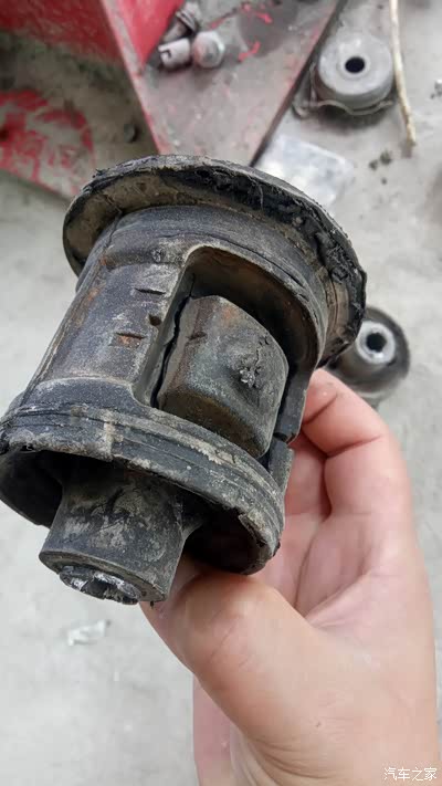

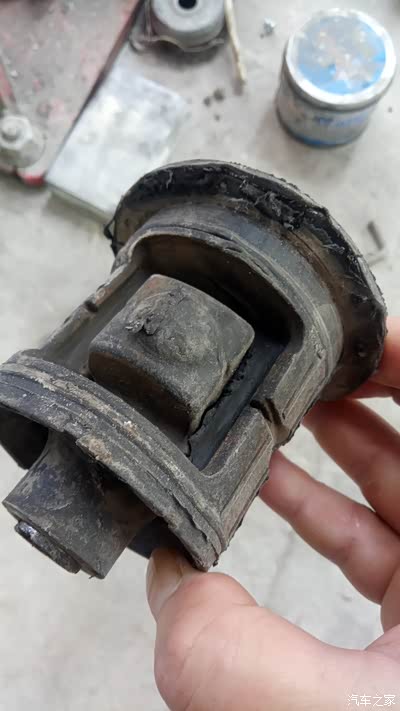

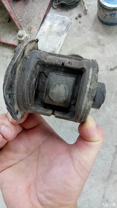

旧的胶套内部已经破裂
旧的胶套内部已经破裂
旧的胶套内部已经破裂

故障现象:较快速度过坑时,后门下方咚咚的冲击声,影响舒适性
故障原因:后桥胶套老化破裂
解决办法:更换胶套
