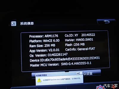

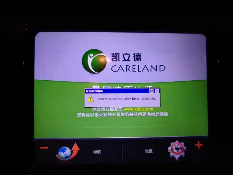

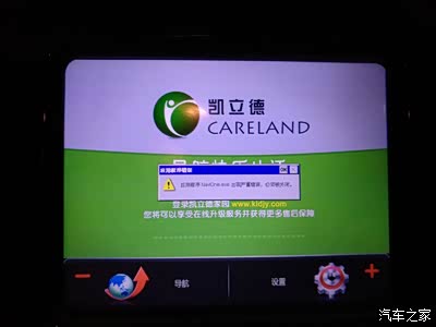

菲翔凯立德提示错误,平时用的是手机导航也没放在心上,过年要回家了,开着手机导航不太方便,于是想升级一下地图。
问题是车子只有一个USB口,车载SD卡内置的,我不太想拆中控面板,所以唯一的办法是通过USB升级。另外,现有导航已无法运行,想通过导航自己升级的办法也行不通,解决的办法只能用原始暴力的方式,那就是直接覆盖替换,思路:

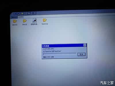

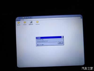

第一步,也是很重要的,怎样拷贝文件进去?方法就是运行车载原有WINCE系统,通过WINCE桌面拷贝进去。需要的材料:一个update.exe这个是进去WINCE的程序,一个是新的navione,这个是导航地图,要拷贝进去的。
格式化U盘,拷贝以上文件进去,完成后插入车子扶手盒子的USB口。
第二步,运行update.exe。方法就是浏览导航路径,然后指向这个程序,完成后点击导航即可进去WINCE模式。

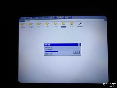

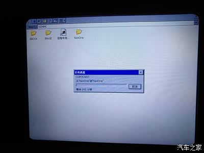

第三步,删除原有导航文件夹,拷贝新的文件夹进去。这是一个漫长的过程。
第四步,拔卡退出,重新进去导航。先写到这了,我还在等待拷贝结束,拷贝完成了继续写。
