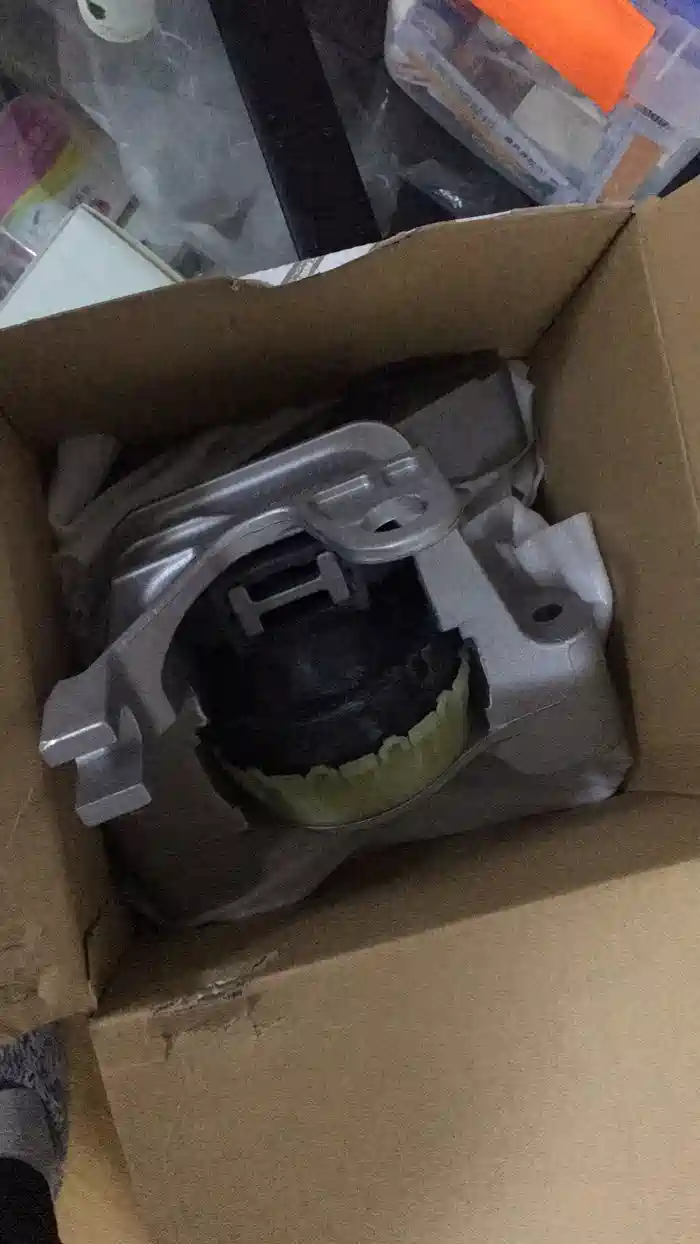

车子使用4年多,7万公里!忍受不了的就是坐进车里,怠速的时候就感觉坐在按摩椅里那么抖!连扶手箱都哒哒响了...
货到啦!看了一圈是正品!
左看看!
右看看!
看看里面!
车上的鸡脚鸭爪,能伸进去一根手指!
下轮子、拆护板、顶发动机!
拆下来的鸡脚鸭爪,空隙很大了!
胶垫已经粘在下面了,不过仔细看了一圈没有裂痕!
新的换好啦!
发动机有自重,有一点点空隙,但是也就只能伸进去指甲尖!
换完啦,怠速也真的不抖了!连餐巾纸放在中空上都不抖了!没换之前:餐巾纸跟跳舞一样、放杯水在杯架中都打圈圈、扶手箱哒哒哒抖的响!
