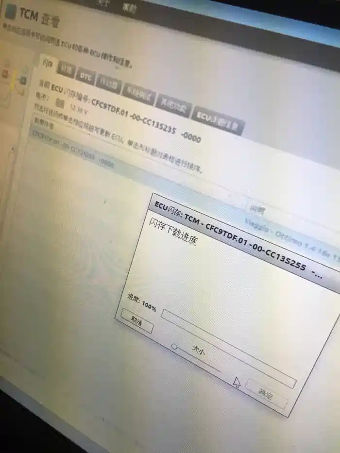

第一次去是有预谋的,因为知道肯定不会给升,所以是要套路一下他们,说车有问题,但是没有故障码,检测不出所以然,这个时候拿出销售的嘴巴子,成功答应升级,但是升级不知道怎么回事,可能没事先断电,所以一直卡在这里,试了个把小时还不行,就要了师傅电话微信,师傅说改天过来试试,于是第一次失败告终。
第一次一直卡在这里。
第二次过了两天又去了,实在按耐不住。下午5点左右可能是网络高峰期吧,连电脑两次才弹出升级,弹出后下载都下不动。没办法,知道肯定今天是不行了,又回家了…
今天是第三次去了,吸取前两次经验,10点多就到了店里,果然人很少。开始升级。首先升级发动机,下载完了结果到最后一步失败。断电先更新变速箱试下,结果成功了,但是一堆故障码,清都清不掉,车子不能点火…当时吓坏了,师傅说电脑可能烧了,断电等了10多分钟,师傅也忙了其他的,再升级发动机试下,他说如果发动机能更新那就还有希望,结果依然卡着,故障码不能清,不能升级。没办法,断电。正好到了饭点了,11点50了。师傅叫我一起吃饭,吃了饭他也没休息,直接帮我搞,插上负极,连电脑,发动机成功更新…故障码也可以清除,车子也可以打火了…两个人都笑了,心好累。

这是今天第三次升级的时候。
说了这么多重点来了:升级体验非常好!中午开回公司还好没什么明显感觉。下班的时候开回家,一路上那个顺畅,升档很快,干净利索,松油加油没有踢一脚的感觉了,1升2声音感觉没了,至少听不到。踩油门加速的时候感觉速度持续提升,不会很突兀往前一冲的感觉。
