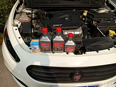

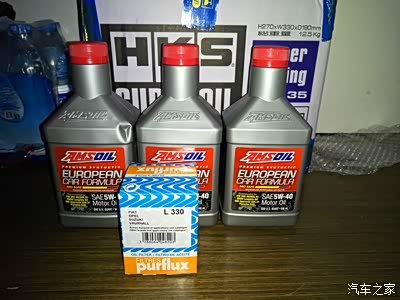

机油选择的是安索AFL 5W-40机油 和 宝孚L330机滤

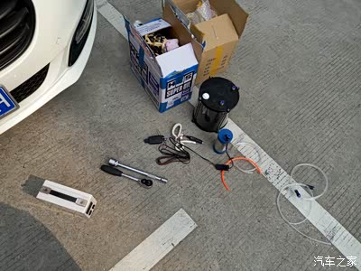

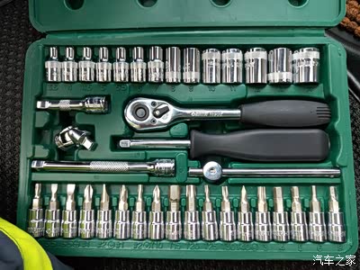

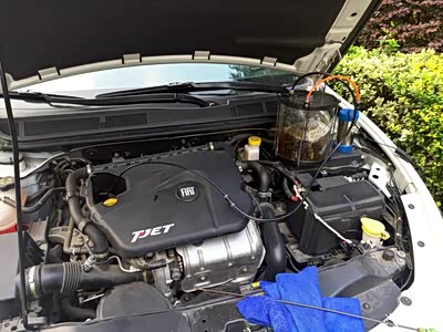

用到工具:  27mm棘轮扳手用来拆机滤   老虎钳用来拧机油盖    另外没地方放油选择了更方便的空气泵抽油(某宝购买),但实际有个地方很不方便(吸油管子不好插)。 抹布若干。

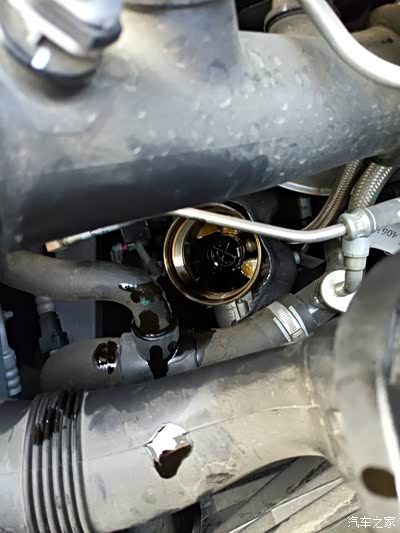

注意事项:  1.拆机油滤芯用27MM的套筒,有加长杆就行,拧松后用手取下,稍微变换下方向就可以从进气管缝隙里取出。

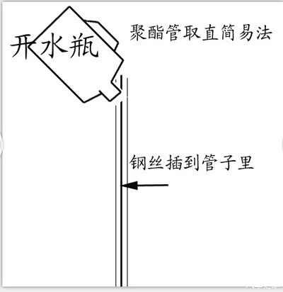

2.空气泵抽油需要特别注意油管从机油尺的洞里插入特别不好插5MM的管子需要弄直后插入(最好用里面带的细铁丝穿进管子然后插),实在不行见下图,插入长度应该和机油尺长度一样,不然油抽不出来,切记!

准备工具,套筒,抽油泵,12V电源(也可插点烟器)
机油和机滤

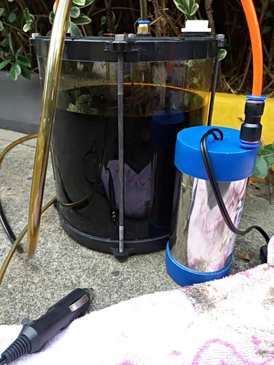

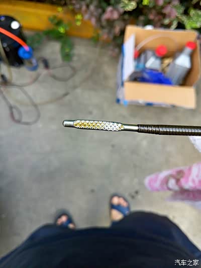

然后把吸油管插入机油尺的洞里打开电源就可以把机油抽出来了!大概抽了5分钟,抽了3L
上次保养加了3瓶KPE,抽出来3L左右,把剩的半瓶机油倒进去洗了下发动机然后继续抽,一共抽出3.5L机油,第一次抽很满意了,(建议一样用抽油的朋友抽到抽不出了把管子上下提一下继续抽,抽到抽不出为止,)

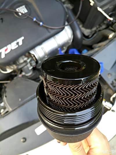

然后用套筒拆机滤,很容易就拧开了,手大的朋友可能费点事弄出来,但应该没问题。放心机滤不会掉出来,里面有卡子。记得把里面的废油也抽一下。
拿出来的旧机滤和密封圈,用手拔一下就能拿出来,同样记得把密封圈也拿下来换新的。

检查下机滤和机油盖是不是紧固,然后发动怠速几分钟后把机油尺拔出来看看液位
亲测我加了3瓶安索 946ml 怠速5分钟后拿标尺在中线。等开一段时间我会继续观察。

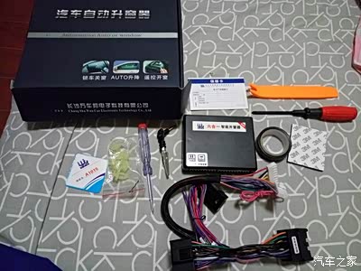

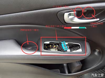

再来说说安装升窗器(升窗器要破线!要破线!破4根线!),因为要拆门板,第一次拆可能比较紧,不过没事,以我个人经验,要用力不要怕坏,然后看我的注意事项,是可以完美还原的,
安装流程: 拆门板 ---接线--测试功能--固定主机---装回门板--完工

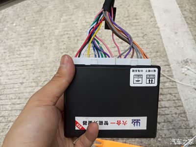

某宝购得升窗器,锁车四窗同时升,可遥控开缝透气(操作实测有点麻烦),可降窗(这个操作成功率还挺高的),升降过程中可暂停,加装后后排两窗也带一键升降了。
拆车门的过程论坛里很多大大都发了,不详细说明了,可以搜索之前的帖子,大致的过程发图

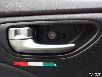

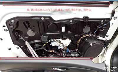

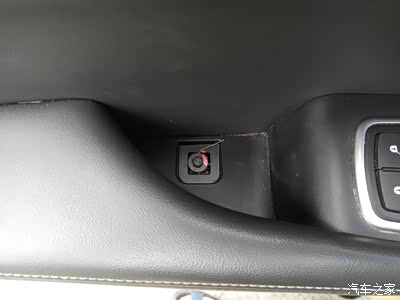

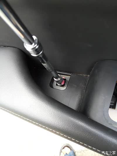

上面的拆完,拿起你的撬棒开始撬门板 ,把卡扣用撬棒(淘宝或者洗车店去找一个)撬松(会听到卡啦一声,很响但不用担心是卡子从底座撬出来的声音),拔掉油箱盖插头,把门板向上提,就能取下来了(记得把窗户放下来,装回去的时候一定要从上向下装)

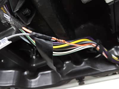

然后就是接线了,按照产品的说明接就行,一共四根线,全部都要破线,不想破线的只有一个办法!从插头里把插针弄出来,把线接进去再压插针(太麻烦了我还是破线吧)。
接好线把线用扎带固定,然后把主机固定起来,主机插口部分向下放避免进水(建议黏在喇叭左上方,有空隙可以装回门板),这个主机比某家的主机小一点,
确保接线无误后通电测试下,第一次通电四个窗会动作一点,你可以听到继电器动作的声音,然后分别测试锁车升窗,降窗,暂停,开缝等等功能没问题了插好各种插头装回门板。
主要说下要注意的地方:拆装门板,最好把窗户放到底,装回去的时候玻璃一定要放下来,因为门板是斜的,玻璃那条有个槽,门板从上向下插进去以后再把卡扣都对准了用拳头把卡扣都砸进去,就不会有缝隙,可完美还原,反之门板肯定装不好- -
