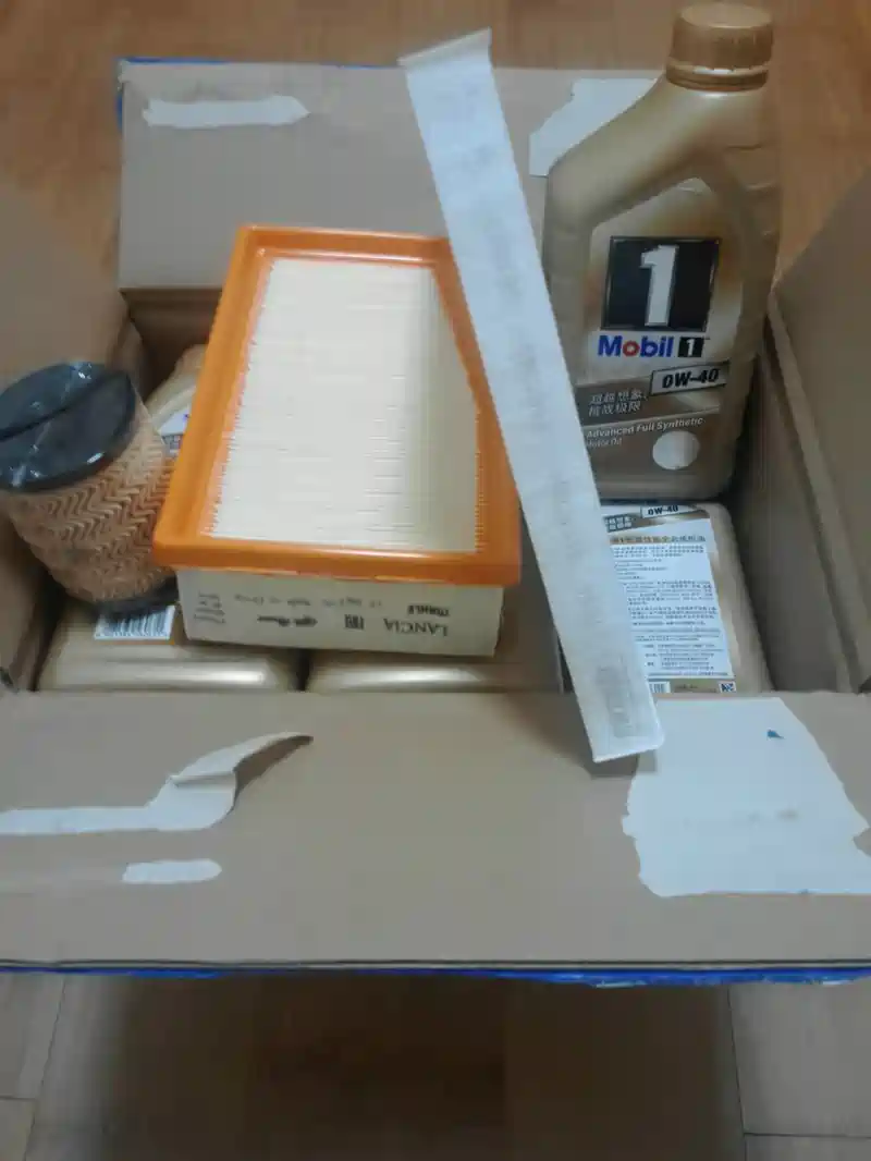

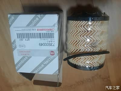

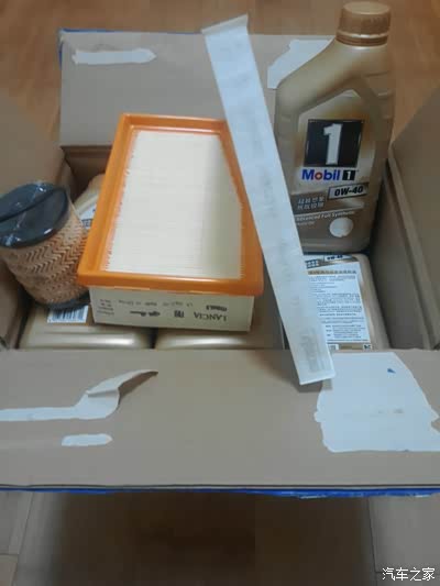

菲翔官方说1年1.5W一保不算脱保。去年4月份某讯被某东收购前,七百多囤了一箱金美,10月份在某宝买了原厂的三滤,自己跑修理厂换了。抛去工时不说,某宝的原厂滤芯和4S价格差不多,没啥价格优势。先上几张去年的图。

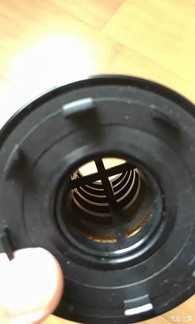

以上是原厂的图。

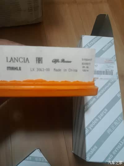

这里给一些新手车友说一下,原厂的机滤是宝孚代工的,空滤是马勒代工的,空调滤是科德宝代工的。

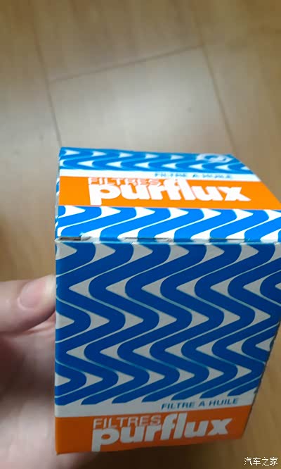

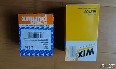

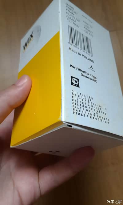

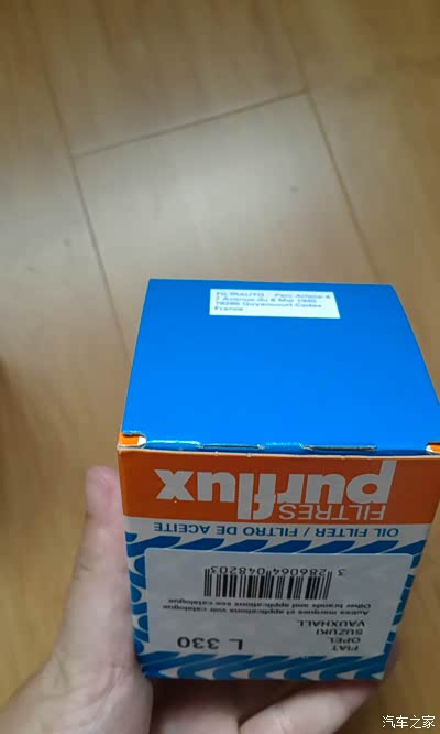

1、包装对比。
说起外观,不得不说,老外对外观真的不在意啊,真是堪比山寨。

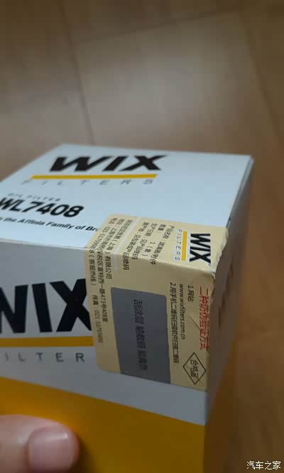

宝孚的连个防伪密封条之类的都没,机滤也没塑封包装。
WIX也好不到哪去,虽然有个防伪密封条,但是下面可以直接取出,有和没有没啥区别。

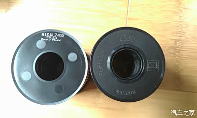

2、外观对比
其实我也不太懂,大家看看心里有个谱就行了。
两者直观对比。
WIX这货是波兰产的,也算进口货。
宝孚不多说,法国产。

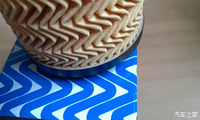

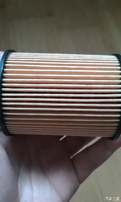

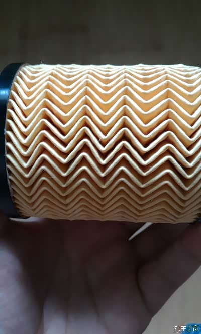

宝孚和原厂一样,都是Z字纹的,并且都有三道黑印。
WIX是直纹的。

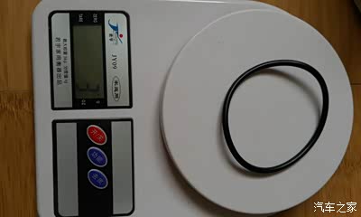

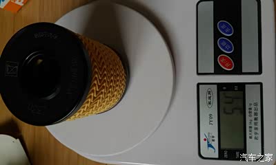

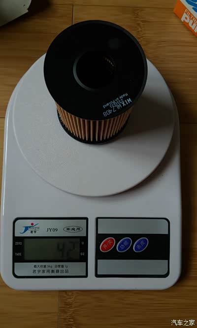

3、重量对比
重量对比,图拍的不太清楚,家里的电子秤称的,误差可以忽略吧。
WIX稍轻,42g。
宝孚53g。

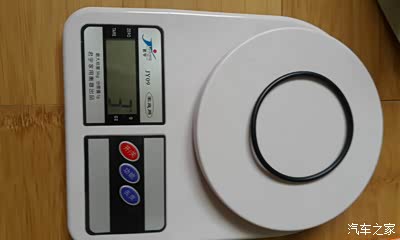

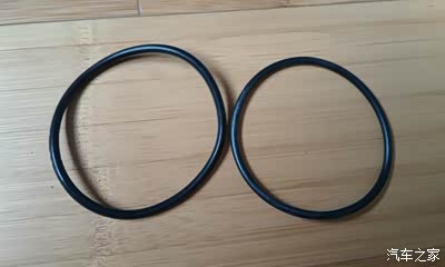

密封圈,要说也没必要重点说,但是图片拍了就说一下吧。
WIX密封圈摸着稍硬,感觉稍粗一点。
宝孚稍软,细一点,但细的不明显,直观上而已,没工具没测量。
重量都是3g,就算有误差也显示不出来。

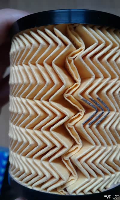

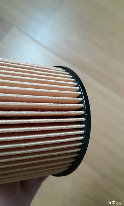

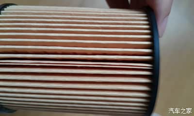

4、滤纸对比
由于都是新的,没舍得拆解,大家看看得了。
滤纸我也不懂,请问有大神能讲解一下不能?
WIX的滤纸颜色稍深,直观上来看似乎比宝孚的滤纸薄一些,但是滤纸的材质肯定不太一样,至于过滤效果,我就不做评论了。
据说,只是据说,WIX的滤纸和曼的差不多,我也没用过曼,没有专业的工具检测。
宝孚滤纸肯定不会差了,1.5W的保养周期无压力。

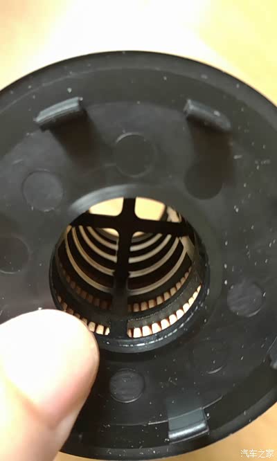

5、滤纸接口处对比
这宝孚的越看越像原厂的,区别可能就是一个法国产,一个中国产吧。
接口怎么样,有大神再来讲解一下不能?
6、滤纸和机滤框架粘合处
术语不专业,姑且这么叫吧
WIX看似用薄薄的一层胶粘上去的,看似给人一种信心不足的感觉。但是我用手掰了掰,有时候不能光用眼来感觉,还是挺牢固的。
宝孚看着就很厚实,那么多的胶粘着,信心满满的。我想,这胶的重量得有好几克吧?
7、滤纸面积对比
这个我粗略得用尺子量了一下,量的时候不好拍照,就没拍照。给大家描述一下吧。
WIX直纹滤芯,宽度73mm左右,共58折。
宝孚Z纹滤芯,每个纹的长度在10mm左右,共10小折,算下来100mm左右,共49折。
但是从滤芯里面看,WIX的滤纸紧贴塑料框架,宝孚则有一定的间隙,所以说两者每折的宽度是不一样的。
总体来讲,宝孚的滤纸面积应该大于WIX。
但还是那句话,滤纸面积大不一定代表过滤效果肯定好,主要还是看滤纸材质。
