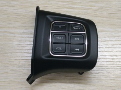

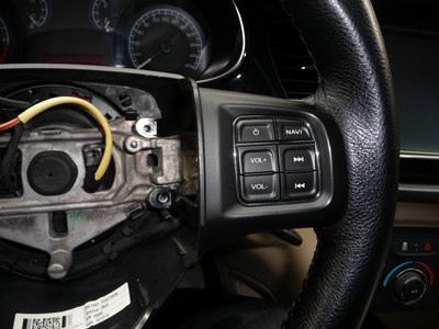

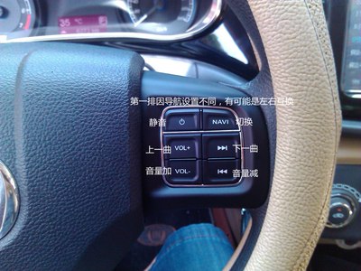

       买车时4S店送的导航,由于是自动悦享版,方向盘上没有音量调节等按键。每次调导航都要在屏幕上点,非常不方便,而且也影响行车安全;尤其是用蓝牙电话时,屏幕上的音量键会失效,没法调整声音大小(收音机音量正常时,来电话蓝牙声音极小,听不清)。看到论坛上加装的方向盘多功能按键后,在某宝上拍了一个,装上一个,尼玛,六个键有五个错位,虽然再不用在屏幕上点了,但看着特不爽;没办法,强迫症伤不起啊。
       放假了,有时间折腾一下,将按键归位。
借用一下卖家的图片

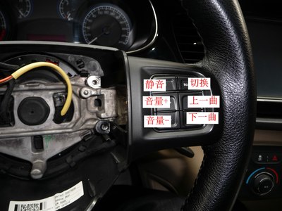

五个键错位,静音键和切换键也错位 ,图中标的下一曲实际是上一曲,不准备调整

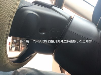

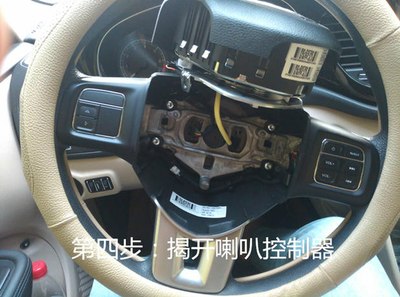

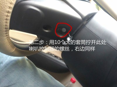

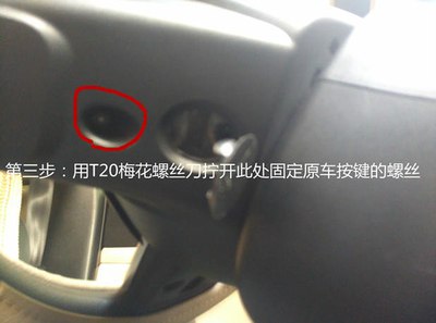

拆方向盘,还是借用一下图片
注意,拆装安全气囊时一定要把电瓶的负极断开,防止安全气囊爆开

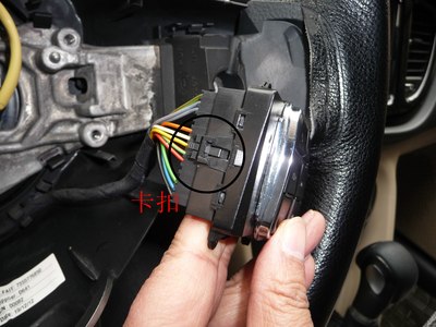

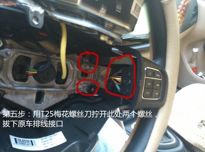

 取下数据线接头,注意图上的卡扣

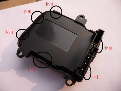

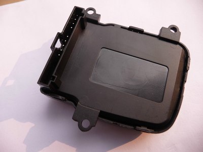

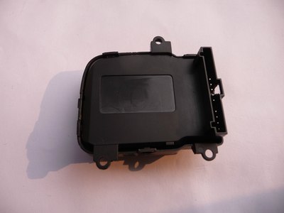

还需要拆,注意有六个卡扣

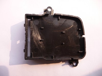

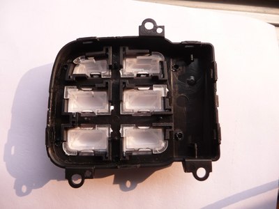

拆开后的底板
面板反面

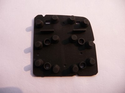

橡皮按键

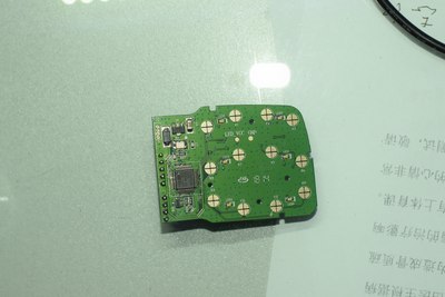

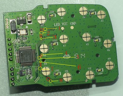

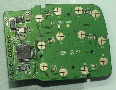

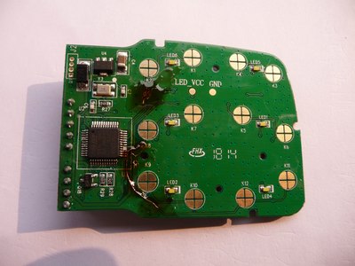

主角来了--电路板,就是要改造它
正面
反面
特写
要改造的线路,就是这五根线定义错位

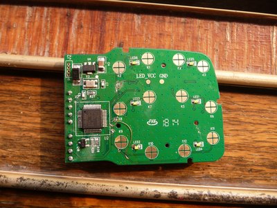

图中标示的地方,红圈用小刀划断电路板,黄圈刮开阻焊漆;
黄圈中1和3连接飞线,2圈中两根线焊接在一起,4和6连接飞线,5和8连接飞线,7圈中两根线焊接在一起
焊接好后的
涂上一层酒精松香液,防止短路,保护焊点

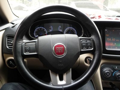

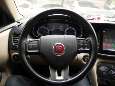

上方向盘测试
功能与按键上的标示完全一致
装好安全气囊
自己缝的真皮套,手感没的说
