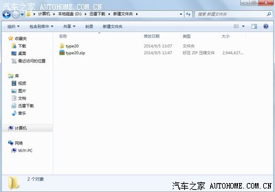

地图我是自己下载解锁工具GarminUnlocker和2014年最新地图 官方 Type 20  Nuvi3560  Nuvi3590 下载
http://download.garmin.com/cn/download/MapUpgrade/201420/type20.zip

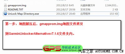

1:下载解锁工具GarminUnlocke

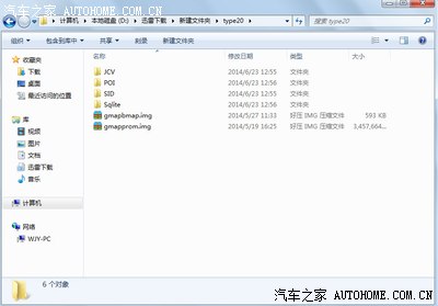

2:下载官方的压缩包地图文件
3:解压得到gmapprom.img文件

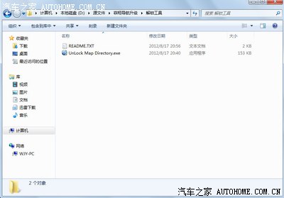

4:把得到的gmapprom.img文件拷贝到 解锁工具文件目录内

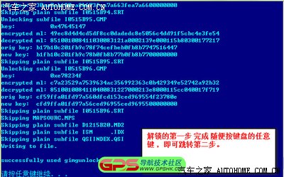

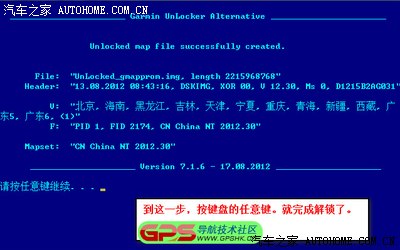

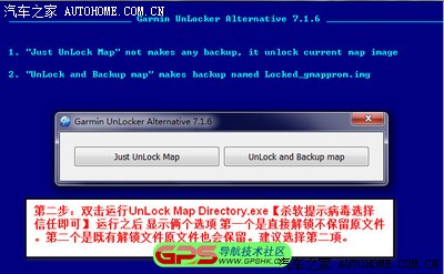

5:  运行UnLock Map Directory.exe 即可看到解锁地图过程

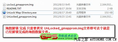

6:解锁完成会得到得到 UnLocked_gmapprom.img 已解锁的地图文件。把这个拷贝存储卡内然后改名gmapprom.img即可。
这里就把得到 UnLocked_gmapprom.img改名gmapprom.img并替换原来文件。

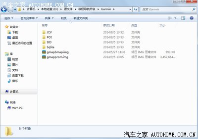

最后就是新建一个文件夹,命名Garmin 把改好的文件一并复制到里面
把garmin整个文件复制到u盘根目录下(先格式),插上就可以升级地图了。

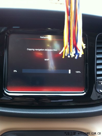

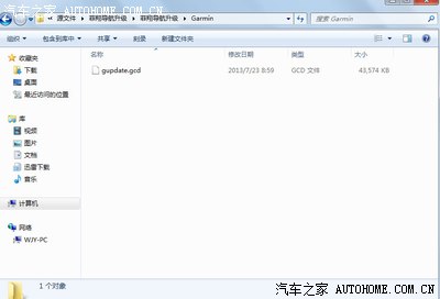

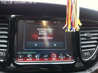

软件升级2.64到3.15,先下载gupdate.***文件,大小42,5M同样准备一u盘,根目录下建个Gramin文件,把gupdate.***放在里面。插到扶手箱里就可以升级了。建议升级地图前先升级软件

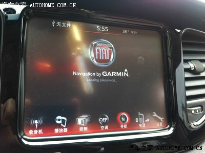

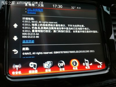

升级前

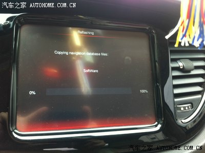

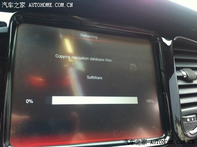

升级软件

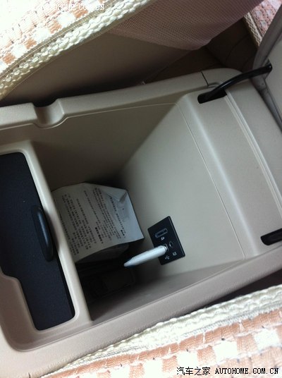

用u盘

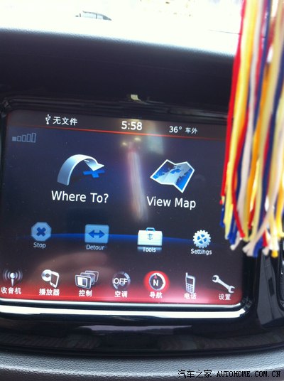

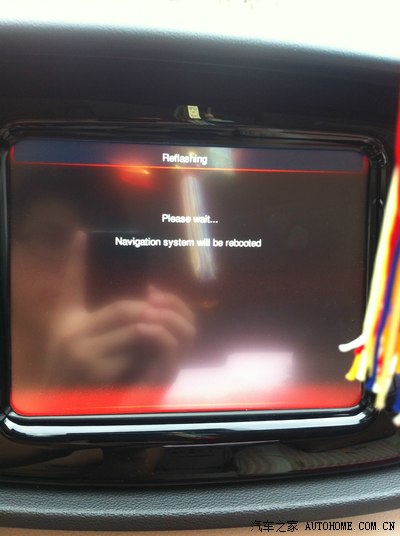

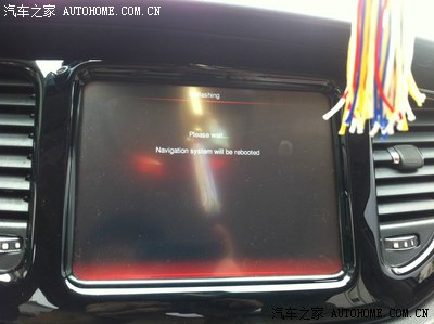

软件升级到3.15成英文版

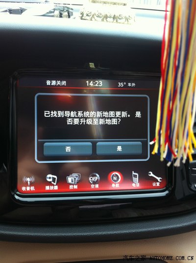

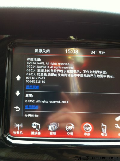

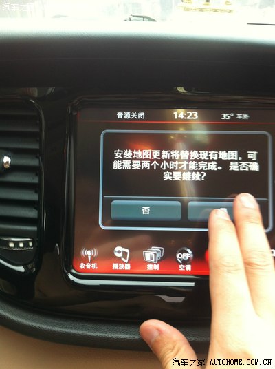

再来升级地图

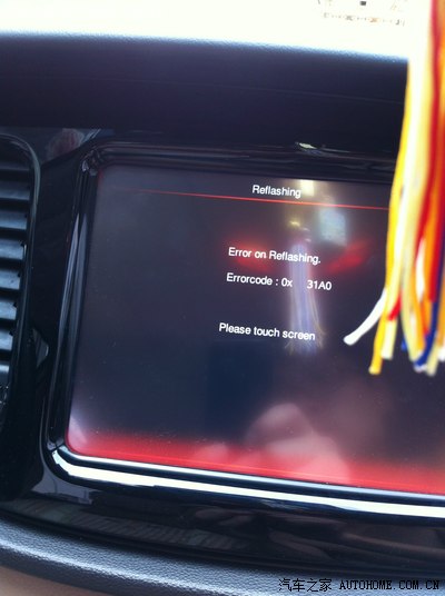

漫长的等待最后
是刷新错误,最后激动的时刻

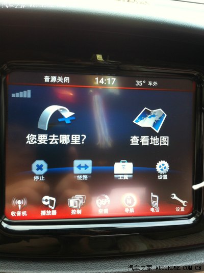

地图也是2014了。
全过程很顺利。很开心!
