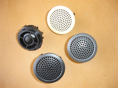

首先买一对高音头和高音头网罩,这里不再推荐,根据自己的喜好或者米的多少,购买合适的高音头(高音头最好选择薄一点的,因为A柱内饰板内部有线、管,空间有限,高音头太厚会订单线管)!(借用网上的一张高音头和网罩的图片)
