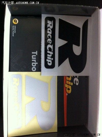

racechip的包装,比之前我定的TMC包装好。这是实话。
开打里面,确实不错。有大厂风范。
电脑下面的贴纸和说明书。不错不错。
