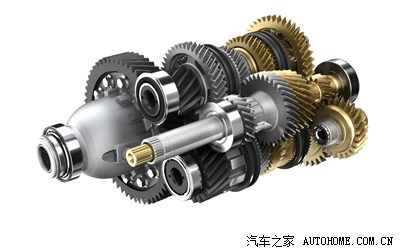

双离合车高级驾驶技术完整攻略这段时间发现很多网友、车友都在询问关于双离合使用的问题。看来还是有很多朋友们对档位的含义和双离合的驾驶技巧不是十分清楚,以前在也见过一些介绍双离合使用的***,个人觉得还是有很多介绍得不清楚和较含糊得地方。特在这里较全面的谈点自己对双离合车辆及双离合变速箱的了解,希望能对广大车友有所帮助,使大家正确使用好双离合的车辆。
一、档位介绍  所谓双离合,顾名思义就是不用驾驶者去手动换档,车辆会根据行驶的速度和交通情况自动选择合适的档位行驶。一般双离合都采用手自一体变速箱,也有人称之为自动变速箱,称呼不重要,重要的是怎样正确使用。为什么手自一体还有那么多档位呢,现在就先把手自一体变速箱的各个档位及功能做个简单的介绍。
