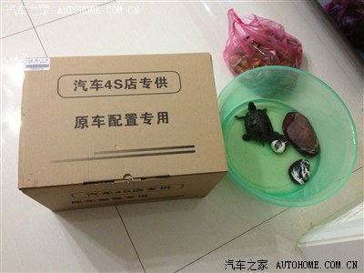

首先介绍一下这款导航,品牌:朋辉  8.4寸大屏幕导航,淘X网上购置。供的货是4S专用,但这个我是无从考证的,但是从产品包装、外观来看,颇为正规,上图说话:
呀!我家“游游”很上镜啊,顺便纪念一下逝去的“戏戏”
以上是导航到家后,开箱展示,各种细节,包括朋辉的防伪商标。
