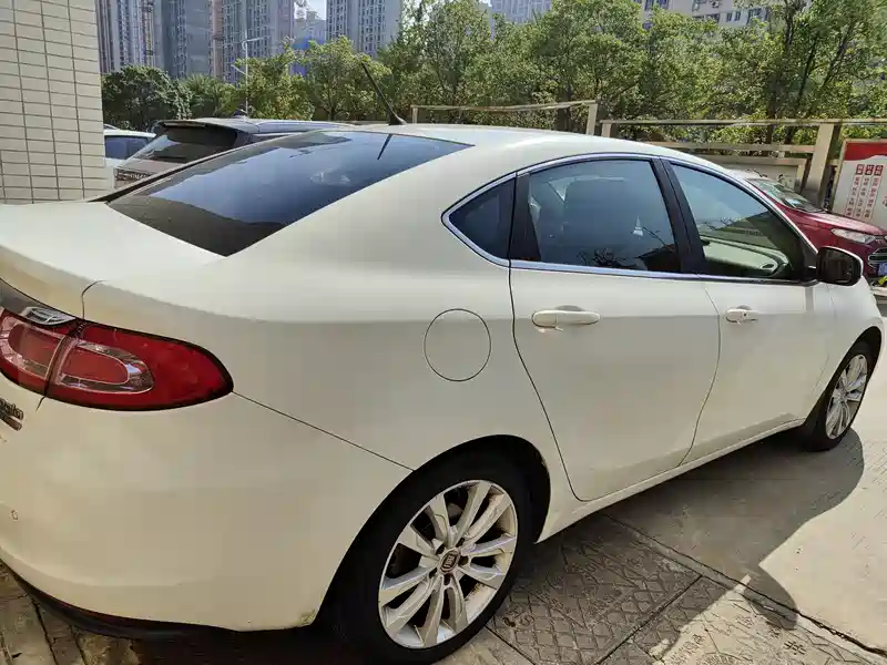

各位车友,菲翔倒车摄像头有更换过吗?怎么拆那个后金属扣条呢? 删除 推荐精华 置顶 取消置顶 关闭回复 打开回复 推荐编辑 楼主禁言 移动帖子 重置头像 操作记录 左离合右刹车 0浏览 · 2025-03-11 10:28· 发布于福建 举报 打开汽车之家 阅读体验更好 全部回复 只看楼主 美的不用夸2018 关禁闭 已屏蔽 0 不用拆那个亮条,后摄摄像头一般和牌照灯在一起集成的,直接用一字起撬起来。左边的撬左侧,右边的撬右侧,只要撬起来以后就可以看到了,然后后备箱打开以后把毛毡挡住的地方拆掉卡扣,找一根软的铁丝绑上新的后摄像头线穿过来替换原来的摄像头即可。我去年刚自己换过一个后摄像头。我的摄像头和牌照灯集成在一个塑料件上面的。左边的是行车记录仪后摄像头日常录像并实时查看后方道路和车辆情况,右边的摄像头是倒车时专用。 2025-03-12 09:05 来自江苏 回复 沙发 屏蔽此人 举报 删除 取消删除 禁言 重置头像 灵秀青阳 关禁闭 已屏蔽 菲翔 0 我是自己再装的流媒体,很简单,多看看,内部衬布拿掉就好了,实在不行,大力出奇迹!哈哈哈~ 2025-03-18 13:48 来自上海 回复 板凳 屏蔽此人 举报 删除 取消删除 禁言 重置头像 銆铭 关禁闭 已屏蔽 菲翔 0 打开备箱盖的衬棉,对应的金属条位置有两个螺母,拆掉就可以了,要注意别掉进缝隙里,我的就因为不小心掉进去了,到现在还在里面卡着呢~~~~~~~~ 2025-03-18 15:22 来自内蒙古 回复 地板 屏蔽此人 举报 删除 取消删除 禁言 重置头像 wkecom 关禁闭 已屏蔽 菲翔 0 牌照灯拿出来就行 2025-06-05 10:18 来自浙江 回复 屏蔽此人 举报 删除 取消删除 禁言 重置头像 还想在主楼增加内容?点击续写主楼内容 登录 参与更多互动 发表回复 打开App,查看更多评论 首 页 上一页 下一页 末 页 跳 转 取 消 还想在主楼增加内容?点击续写主楼内容 登录 参与更多互动 系统故障 发表回复 图片最多上传9张 微信好友 微信朋友圈 新浪微博 QQ好友 QQ空间 取消 相关推荐 加载中
