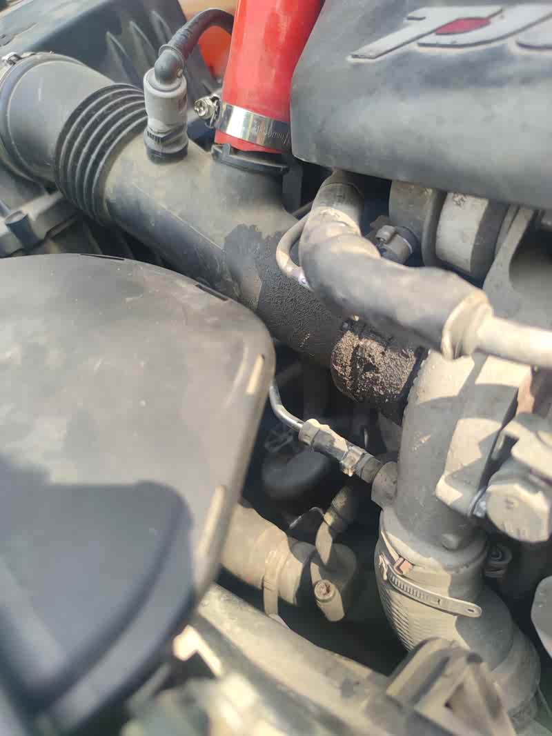

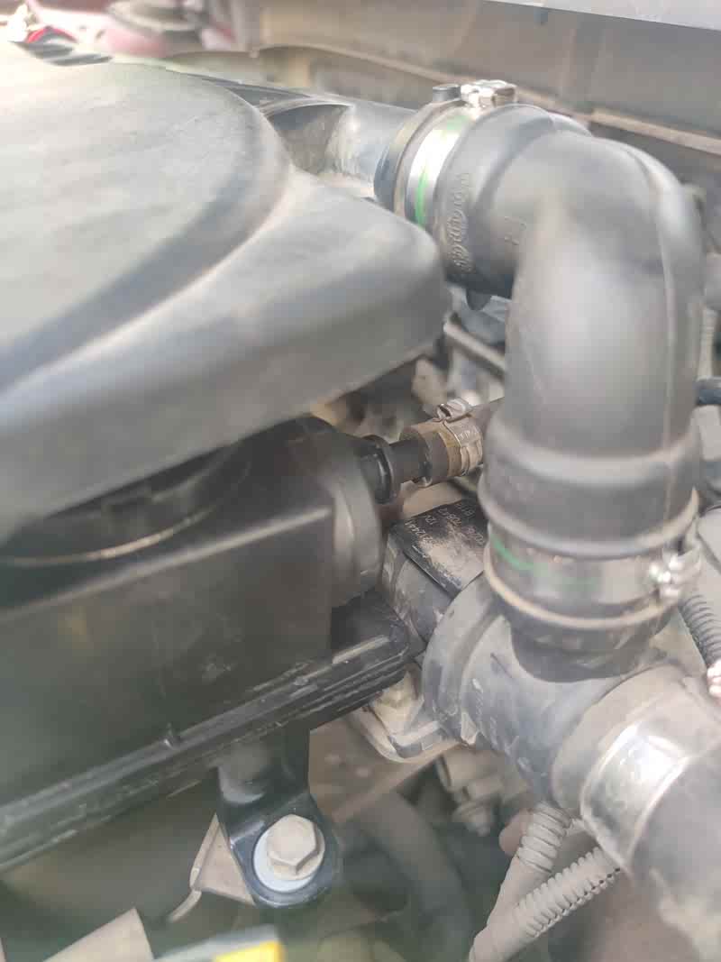

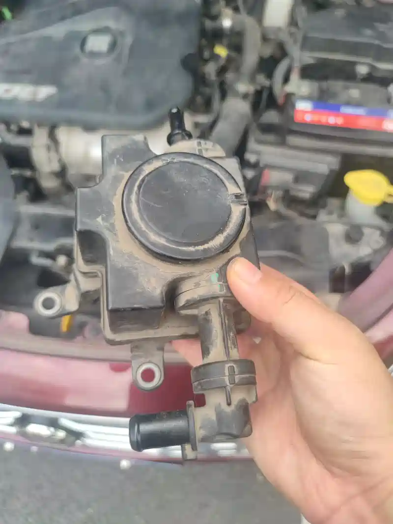

13年的菲翔,跑了九万多公里。发现烧机油严重。大概五千公里,烧了有两三升机油。去修车店看过,用内窥镜看了一下,积碳严重,需要大修。本来一万多买的车,大修不划算。查了一下资料,自己动手换了油气分离器。也不知道是不是它的问题,反正价格不贵,一百多块钱,换掉试一下。进气管有漏油现象。另外问一下,油气分离器小管的卡扣怎么拆,搞了半天,也没拆掉,直接套上去了,现在只进了一半。拆下来的旧的油气分离器,连接进气管的那条管子里有油,不知道是不是正常现象。昨天换的,今天跑了十多公里,发现表显油耗11.5,以前最高也就8.9。

      这车得加机油壶……原分离器太弱了。

      还是不能瞎折腾,换的油气分离器两个月,在高速上坏了。幸亏旧的没丢,才能开到家

      烧机油严重其实和油气分离关系不大,先检查缸内情况,看拉缸没有,涡轮漏油没有,多半是活塞环卡死了

      去修理厂清洗缸内,释放活塞环。油水分离器的卡箍买专用工具拆,实在不行,就强干,换卡箍。
