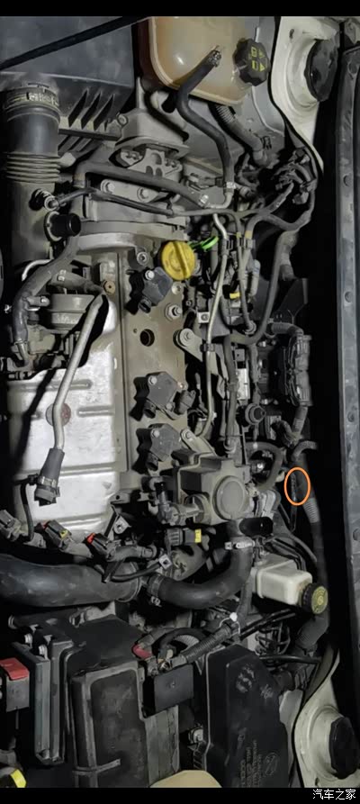

最近,我用优驾检测出发动机一缸失火,并有故障码显示“发动机故障”提示,把车开到家,驾驶室充满汽油味且很大。不久前,也显示过一缸失火且发动机图标亮起N次,开一段熄火重启故障码就消失了,有轻微的汽油味。这回是开了空调不久就跳出了上诉故障码且重启也消不掉了。请问大神们重点检查哪里呀。

这个位置有一条小的真空管,直径一公分左右,看一下是不是断了?

找到照片了,你检查这个位置的真空管是否断裂?
