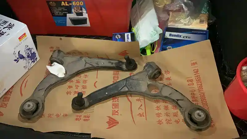

说来也是笑话,前几天在熟人修理厂更换的一对下支臂,由于菲翔坼装比较麻烦,要坼掉铝合金前纵梁,在加上师傅手艺不精,足足搞了5个多小时,之后试车车子开着很别扭,很僵硬,非常难开,于是又折腾,换上原装支臂在试车,结果还是一样,我看他也没办法了,最后他说也许试下四轮定位就可以了,其实我心里知道,这种别扭的感觉做定位是不能解决的,第二天在重庆跑了4家大型修理厂,师傅各种检查后说到,更换下支臂不存在安装不到位这些,都说必须要去做四轮定位,由于前轮数据偏差非常大,做定位要加什么垫片哦,价格220一片,我心想做了定位肯定也不能解决的,还要遭400多的定位钱,后来我就开走了准备回家了,想到家附近有家轮胎店,店里的老板也在当地定位小有名气,于是就开去让他看看,这家老板我也认识,到店后,我说做个四轮定位,其他撒子话都没说了,老板做了2次定位和试了2次车,定位电脑又现实数据正常,回来只说了2个字,奇怪? 他看了看底盘叫我去试下车,试车途中又发现了新问题,低速车子严重偏左,速度起来后就正常了,但是方向盘回位手感很不舒服,车子依然开着很僵硬,很别扭,老板把车子开上举升机,我问他是不是下支臂质量不好导致的,他说不是,质量没问题,坼下护板看了很久,用尺子拉一下,问我之前动过什么地方,他研究了一会,发现前铝合金纵梁有点移位,元宝梁也有点点轻微移位,又把新下支臂胶套链接点撬了几下,就开始装车了,老板去试车,回来看我笑了一下说,现在问题解决了,只是方向盘有点歪,做下定位就好了,全部搞完后我去试了一下,问题终于解决了,车子开起来了方向盘手感很顺了,也没有之前那种僵硬别扭感了,费用花了360元,包含前后更换刹车片安装工时费, 现在搞笑的是,由于前几天更换的下支臂还没付钱,我发消息给他说,车子现在弄好了,我在别在家花了900元工时费,把问题解决了,事情都过了一个星期了,他也不回复我🤭🤭白嫖一对下支臂
