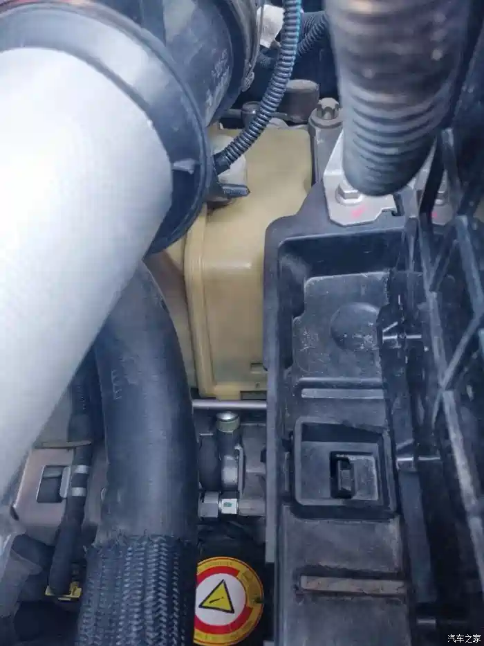

给准备换“阀体漏油套装”的车友们,整一个参考吧(我车前几天刚换的、里程表249733公里,今天车子拿回来了);不知道换了以后能撑几年,心里预期5~6年就满意了~~~
PS:如果已经准备换“阀体漏油套装”,那么请把“垫片”一起换掉!!!(液压执行油加到1/2~2/3即可,太满了急加速会喷出来)。
《如果广汽自家有通用、且加强改良版本的“漏油套装”、“垫片”,那么最好买加强改良版》
1、第五年的时候――发现“液压执行油”轻微渗油、跑了有十几万公里(具体记不清了),没有管它;
2、第六年的时候――发现“液压执行油”漏了1/3,冬天经历了 -3℃、-7℃剩下的2/3又漏了一大半;后来天气热起来了、竟然不漏了;
3、第七年(今年)――阳历12月初,经历了连续4天的 -2~3℃天气;
a、打开引擎盖已经漏到了底,行驶中“仪表盘”两次出现“自动变速箱失效”的提醒;
b、送到修理厂,师傅拆开以后发现5颗螺丝松了,拧紧后,建议先开几十公里看看;结果第一晚又漏了一小滩、第二晚少漏一些(油壶看着没第一晚明显)、第三晚漏的情况和第二晚差不多;
考虑到过年前后肯定要用车,后面还有几天的-2~3℃的天气、担心再次漏完,咬牙决定更换掉阀体下面的塑料壳。
PS:1、漏油套装――有好几家在卖,价格可能在500+ ~700+之间,建议准备换的车友不要贪图便宜,要仔细看看配件先;
《第一次买回来的漏油套装,塑料壳上面“淡蓝色的胶垫”(我也不知道这个东西是不是叫胶垫)做工不行,师傅又换了另一家的货、拿到手看了才满意给换上》;
2、液压执行油:
如果单纯只是加满的话,1瓶有余;如果要清洗的话,还是准备2瓶吧(剩余的自己拿回来、以防万一);
我车之前已经漏完――因为要自己把车开去修理厂,加了1瓶启动以后又只剩一丢丢(几十公里的路半路上又加了一次),最后才一共用了3瓶、还剩余半瓶左右。
