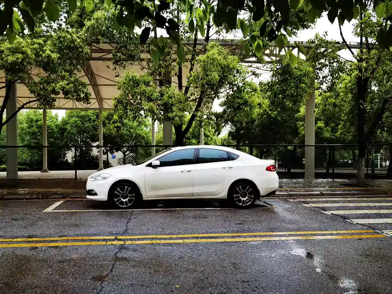

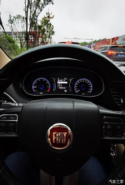

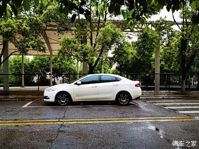

车买的12款尊享版,属于顶配,买的时候15万的价格,目前已经使用8年多,总里程接近9万公里,来给它做一个简单的总结:

5.外观设计漂亮大方,时至今日仍然时尚不落伍,意式设计值得肯定。
