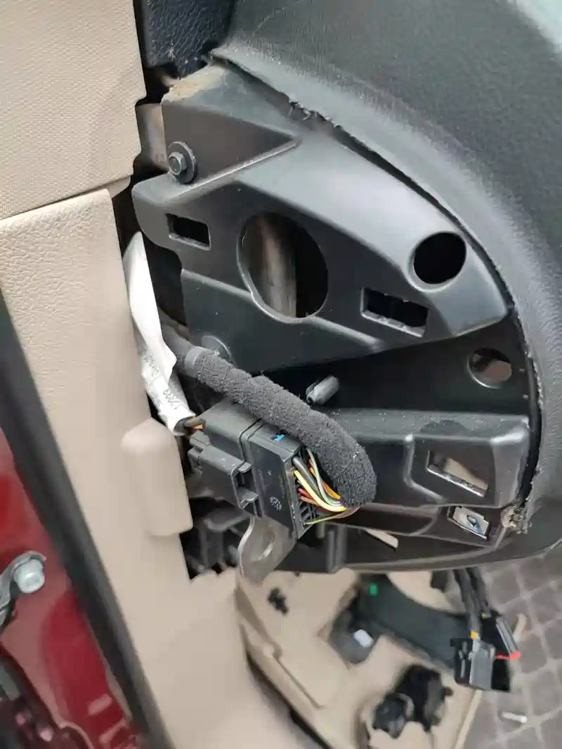

侧面盖板拆下后还有2个下护板螺丝也拆下、
拆下方向锁,方向锁是由2颗防拆螺丝固定的,拆这个比较难一点,我是用尖嘴钳慢慢拧下来的。
拆下装饰板
这个外壳需要用到U型的螺丝刀拆那个螺丝,只能慢慢拧,比较难拆,还有4根销子在4个面上,用自攻螺丝拧进去一点,然后用老虎钳拔出销钉就可以拆开了。拆开后放上新电机。
这个是损坏的电机
损坏的电机
更换上新的电机就可以了。希望能帮到各位。
20元,一小时内搞定。工具十字螺丝刀,内六角,尖嘴钳,一颗自攻螺丝,细一点的就行。
