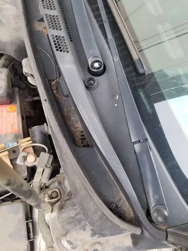

起开雨刮上的这两个胶盖
14的套筒拧下
左摇右晃拿下雨刮
