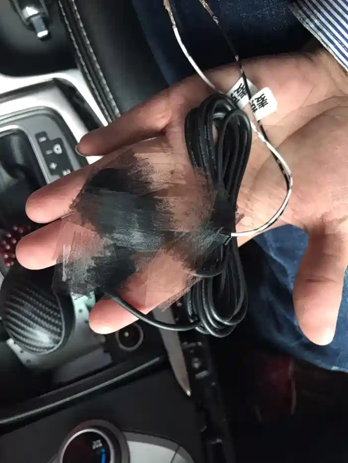

楼主是15款自领,你们懂得原车导航早就挂了,某鱼收了一个16款原车导航,回来一切顺利,后面线束无损对插carplay各种功能正常,唯独打电话和发语音时候别人听不到我这边的声音,但是可以听到对方的声音,最后找到原因 16款导航内置没有麦克风,不像16款车上驾驶座头上出厂自带一个小圆孔!15款低配的(出厂只带CD机,不带显示屏的)要记得重新买个朗动导航转接线,网上麦克风参差不一,楼主买的是降噪防干扰的,打电话发语音和在手机上发几乎一样,音量大小和通话音质都很好很好!最后提醒,要买带端子的麦克风,千万不要破线,原车线束破线具有一定的破坏性!下面一步一步图片详解 小学文凭,语言表达不是很好,还有不懂得都阔以私信我!总成本不到100-130元
买的降噪放干扰麦克风带端子的,打马赛克防止说我是在打广告 请君理解
