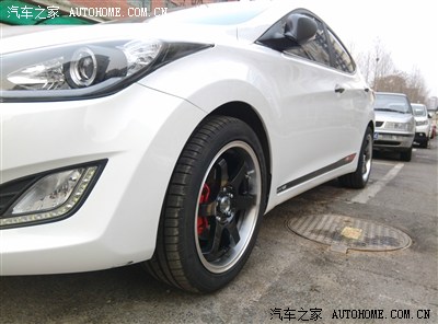

改避震前
首先要说我为什么要改避震?因为之前换了17寸轮毂,加225/45R17的宽胎,就是为了增加操控性,但是突然发现车身高了,不协调,同样避震对操控影响极大。改装避震最大的好处,就是提升车辆的操控性能。在车辆过弯时,好的避震能够起到更大的支撑作用。当避震机的支撑力更高时,车身摆动幅度自然更低,加强了轮胎的贴地性能,车辆的循迹性能显著地提高,驾驶者的操控感受就变得更加直观。因此,改装避震往往就是提升车辆操控的重点。但是同样,有了操控性能就要牺牲舒适性,我们常见的民用品牌街车改装有BC绞牙避震,D2绞牙避震,我选择的是D1 SPEC,算是朗动里第一个吃螃蟹的吧,因为是新产品,而且口碑不错,所以我准备上车试试效果,
