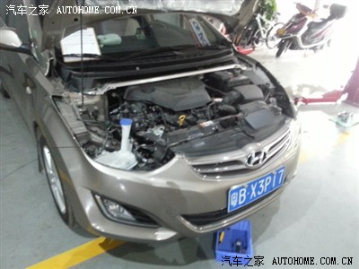

       到店了, 也思想斗争了很久,要小幺Q5 还是 海拉3 呢. 最后还是怕以后后悔, 本着一步到位的想法,直接海拉3透镜, 海拉4安定器, 欧司朗66140CBI 5500K色温灯泡. 这样的配置,应该可以一步到位了.

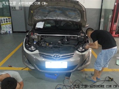

选好了,就拆了吧, 一直就很欣赏高配的透镜,显得有眼珠很有神, 今天就给你换对有神的眼.

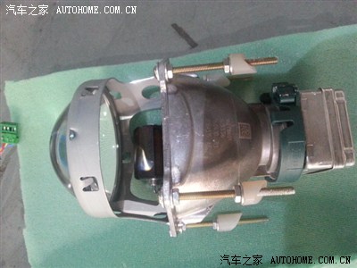

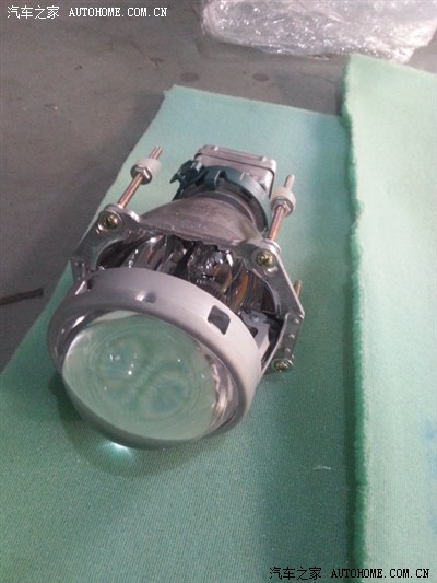

海拉3透镜, 看上去旧旧的真的那么牛吗? 哦....是拆车件...是有点旧的了.
里面反光碗很闪亮.

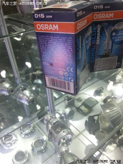

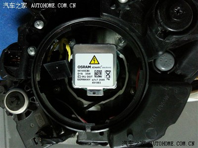

这就是传说中的限量版 ?  欧司朗5500K色温 66140CBI 全新进口灯泡.

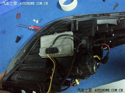

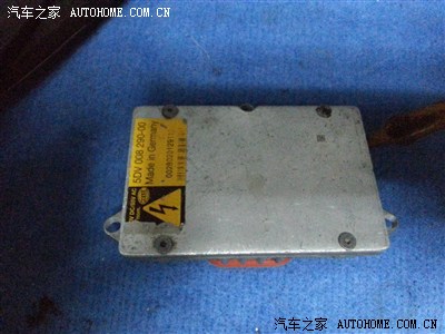

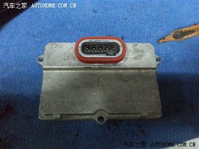

号称快启之王的德国海拉4 安定器, 好旧啊...也是拆车件.
这是解码器了,话说凡是进口安定器都要装解码器,国产为什么不用呢? 因为国产的内置了解码器了.
有人要问, 为什么要装解码器 ?  那是因为现在的行车电脑都检查得很紧, 原车大灯是55W的, 发现你的大灯只耗电35W(35W氙气灯)就会报错,然后关闭你大灯的电源,或者频繁闪烁.

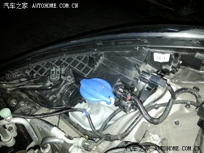

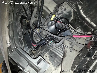

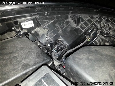

安定器藏在大灯底下,线也从大灯底下走,不经过后盖. 一切开口都用进口蛇胶封好了,做事还是蛮仔细的,  大灯装车后, 完全看不见改装的痕迹, 交警查车看不出改装.

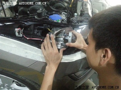

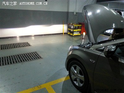

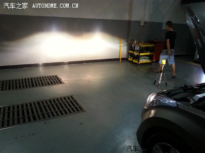

透镜初步定位
初步定位后的开灯观察角度. 很仔细哦.
低灯灯碗拆掉后发现里面有个防潮珠....白色那个包包.
左大灯定位调试.
装配好的右大灯.
装配好的左大灯.

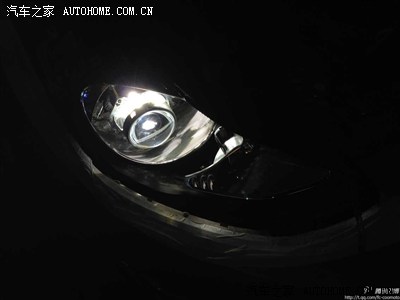

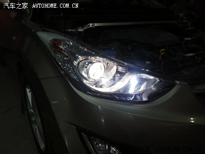

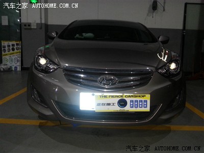

有眼珠了, 精神很多.

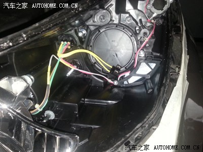

装好后的左大灯后部照片, 完全原车原线,没有改装痕迹.
装好后的右大灯后部照片, 完全看不到改装的痕迹, 只有原装的线.

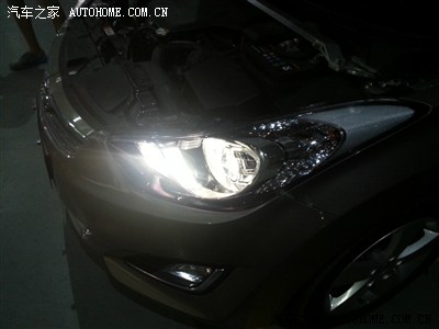

这是改好后的氙气近光灯, 雪亮雪亮,切线也很漂亮.

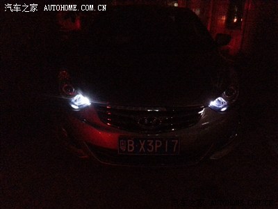

这是赠送的T10 白色LED示宽灯. 挺漂亮的.比原车昏黄的示宽灯精神多了.

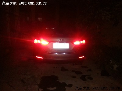

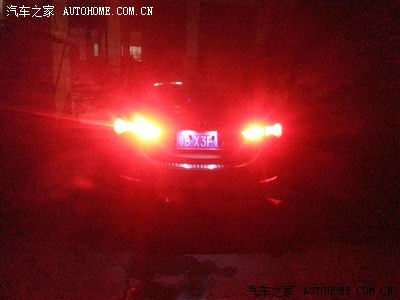

后雾灯也改成跟小灯一起亮了, 省得每次都要自己去开后雾灯那么麻烦.
T10 LED白光牌照等也很漂亮.

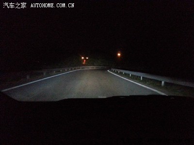

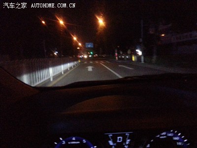

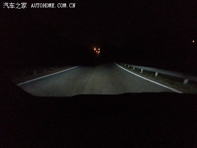

完全无路灯的氙气近光灯路试效果
完全没路灯的氙气远光灯路试效果
正常路灯下的氙气近光灯路试效果, 切线很漂亮.

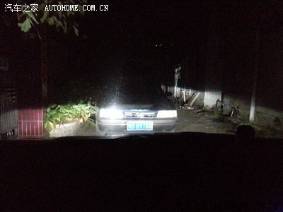

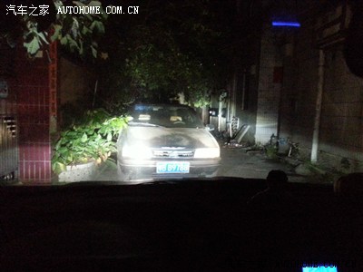

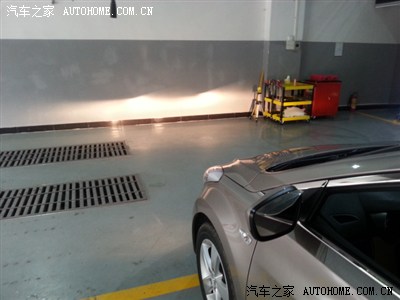

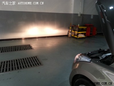

家门口测试近光.
家门口测试远光.
