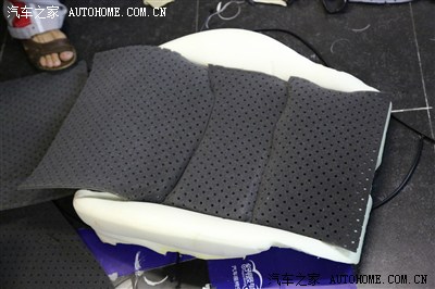

座椅被拆成这个样子了,好心疼,猜猜这个是主驾驶还是副驾驶啊哈哈,答对有奖哦
就是这个玩意
师傅在打孔,安装按钮,都是独立的
可怜的椅子,原来里面就是破棉花
打的孔,看到了吗
安装风扇
安装好了4个看到没
屁股那里是2个风扇
后背只有两个,师傅说上面用不到
上面加固风槽,要不然流动性不好
看起来是不是很帅
