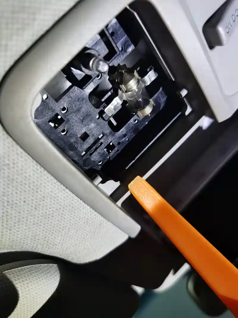

今天没事,把前后排阅读灯,后备箱灯,坐垫换了下,原先坐垫用了好久了该换了,这种科技布仿翻毛皮的还挺好看,一套几十块钱…真便宜,就是有味道,朗动按上还挺合适。能用三年两年就够本了。
原车后备箱灯感觉亮度太低了,网上买了两次才找到适合朗动的灯,第一家买了说是带解码,结果安上以后断电微微亮。退了换了一家,结果后买这家便宜还匹配。安上以后没有微亮现象。就把前后排的,后备箱的都换了。车友买阅读灯一定买带运费险的,这个卖家说的话不要信,自己买回来实验下,说是带解码有可能不带朗动按上不匹配的。
这种led的确实亮度提升的比较猛。原车卤素的这个阅读灯很热,换时候一定小心,我没想到这个卤素的这么烫人,就亮了没几秒我往下拆给我烫了一下非常热。led的换上了我摸了下居然不发热。后备箱那个灯卡的很紧,需要慢慢撬开那个外壳才能换。后排的那个也是很紧,需要慢慢撬开。前排的非常简单,轻轻一翘就开了,买灯都送撬棒的,换这个很简单。后备箱的灯,拆卸安装一定要小心,不要碰到铁皮,碰到了就打火会烧保险。车上拆下来4个原装阅读灯,有没有要的,不要钱白送。

这个位置翘一下就开了
翘这个位置
只要撬开盖板,直接替换原车的。
