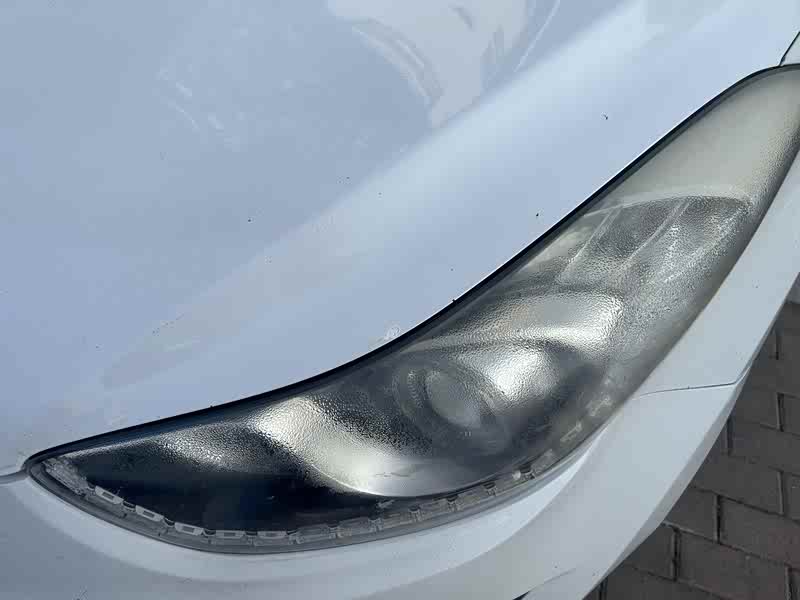

兄弟们,大灯上面氧化了发黄是怎么回事啊,改过透镜加了日行灯,是日行灯长时间亮烤的吗?网上卖的那种喷剂好用吗?会不会对车灯使用寿命有影响啊?

不是说什么可乐可以吗

1、改灯店,换罩      2、汽配城找店做抛光
自己弄,没手艺,效果好不到哪去,可能最后还是花钱。。。

花点钱到外面抛光翻新一下就行,自己是弄不了的

你这灯是改过的动手能力强完全可以啊自己更换灯罩。也可以买那种喷雾用粗到细的砂纸打磨光喷上即可

刚去抛光打磨打蜡,花了60元哈

我上次换了个灯壳,手工100,灯壳50

淘宝上买灯罩翻新的,他就交你怎么弄了,有效果,还不贵

最好的方法就是换新的,想省钱就换灯罩。什么打磨抛光翻新没意义我早就琢磨并实践过了效果不好

    千万别从网上买那个翻新的自己弄,看视频很简单,买回来后超级麻烦,给你发个店家给我的步骤:
    第一步:用美纹纸把大灯周围贴上做好保护,以免打磨灯壳时划伤车漆
    第二步:用320目砂纸沾水后打磨车灯表面的老化、发黄、龟裂等处,均匀打磨15到20分钟左右。
    第三步:用600目砂纸继续沾水均匀打磨10到15分钟左右
    第四步:用1000目砂纸继续沾水均匀打磨10到15分钟左右,可看到灯罩逐渐透亮
    第五步:用2000目砂纸沾水均匀打磨抛光10到15分钟左右,可看到灯罩已经非常透亮
    第六步:2000目打磨后,加水透亮,晒干后雾化状态
    第七步:准备喷涂,喷涂之前一定要在没有阳光的地方操作,尽量在室内无风无尘的地方喷涂,喷涂后才可开至阳光充足的地区。
    第八步:贴上遮蔽膜,防止喷涂过程喷到车面油漆上。
    第九步:自然䁁干后,用清洁棉片整体清洁一次,防止有灰尘。
    第十步:喷涂,先把瓶子摇晃均匀,使有效成分能充分扩散。
    第十一步:从上到下均匀喷涂一遍,如果有不亮的地方,可在不亮的部位喷涂一遍,干燥之后不可再喷。注意:移车时拆掉遮蔽膜,并清除周围水渍,避免移车过程中粘到影响最终效果
    第十二步:喷涂完成后静置5到10分钟,修复液是吸收紫外线固化的,不晒不会干,可开车至阳光充足地区暴晒5到10分钟,晒干后再停10分钟,可以正常用车了
    就是这上面十二个步骤,我看完立马歇菜,我还是多年的安装工老师傅,我自认没这水平整这细活……

    车灯进水雾了
