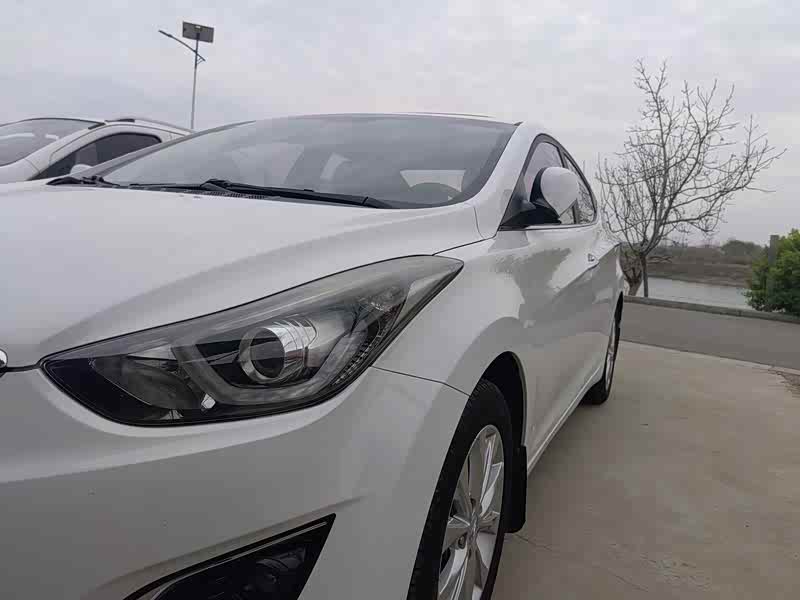

各位前辈老师,刚入手一台2016年朗动高配,异地400公里自己开回来的。朗动熄火落锁后视镜自动折叠,感觉没什么必要,特别是冬天下雪结冰情况下,请问怎样设置一下,关闭自动折叠功能!请各位不吝赐教,详细解答,谢谢

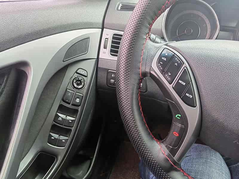

方向盘右边两个按键,按上面的按到设置界面,按下面的进去找后视镜折叠设置

先把电瓶线断了    然后把后视镜折叠按钮按下去    再把电瓶线接上就OK了    以后只要不碰折叠键   就一直这样
想恢复的时候   把钮重新按起来就恢复折叠了

车里按一下锁车键再关车门就可以

你下车在车里手动锁在关车门反光镜就不关闭了
