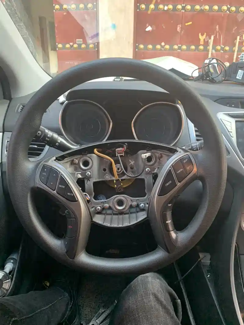

气囊拆掉
方向盘拆掉把下面的2个丝拆掉塑料板拆掉
拔线束
