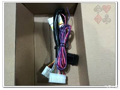

我买的车是豪华运动智能型的 卖家说这玩意通用,没有我这个型号的。被逼无奈我只能买这个
这是两根线的,我也不知道怎么接 但是我看了说明书下次我估计就会了
这上面大概的意思就是 只要是熄火 锁车 窗户就自动升起。
两根线的

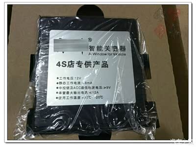

安装的师傅说我这个是老款的,不过还可以用,但是肯定没有新款的好 ,买贵了 后悔也没用啊 我真是不想再等快递了
这就是升窗器 老大的一个纸盒子就这么一个玩意。科技主宰生活啊

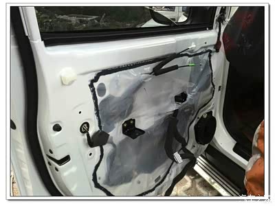

我的车,即将面目全非

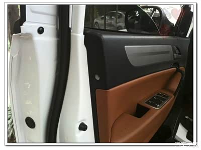

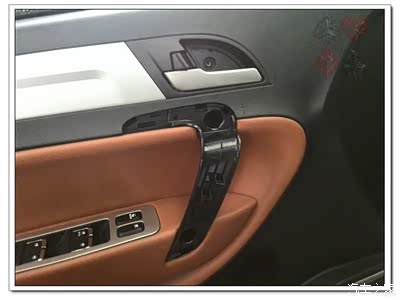

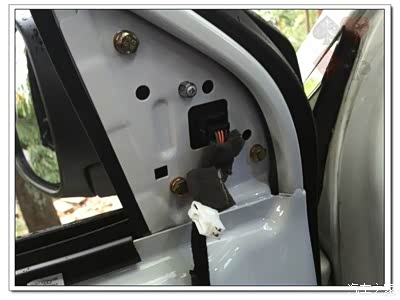

找到各个地方的螺丝全都卸下来
还有几个螺丝 卸完是这个样子的![]()
好像是把小五扒了一个精光![]()

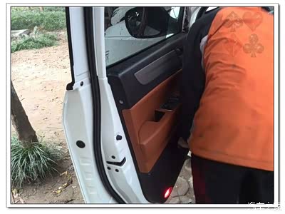

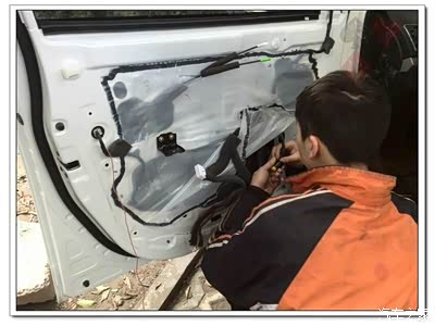

师傅还是很温柔的![]()
当 当 当 当 好羞射啊![]()

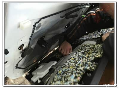

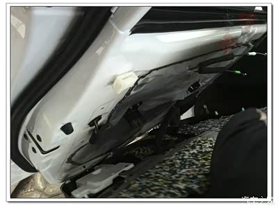

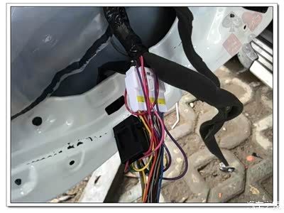

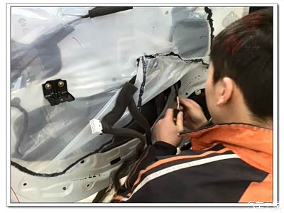

接线中

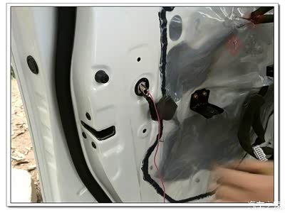

升降的线接上了

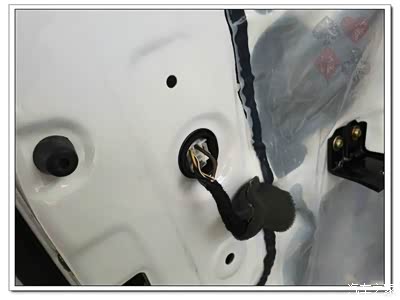

没有那层壳子 好难看啊 一张铁板 上面糊层塑料布

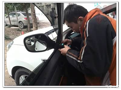

马上安完了
搞定 试了一圈 拉风啊 下车一锁车车窗自动关上 我默默地看着路人羡慕的眼光。暗暗自喜啊!!!
