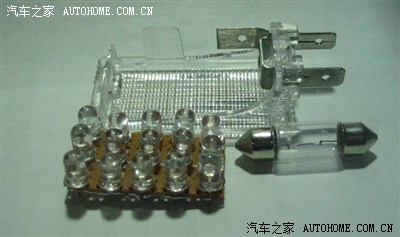

原来的室内灯都是钨丝灯,功率很大,分别为前室内灯10W,后室内灯5W,尾箱照明灯10W,如果都打开功耗也达到25W。

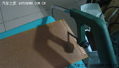

自己动手,拆下灯具,锯洞洞板,焊LED,装上去试试亮度足够而且功耗只有原来的十分之一不到,非常省电。

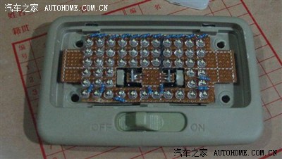

下图前室内灯,LED板的正反面。有时候要看地图什么的,所以多装一些,够亮了。
每三个LED加一只220欧电阻串联为一组,多组并联后接12V原灯泡插座。

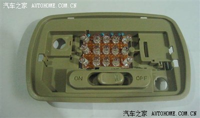

下图后室内灯,不必太多,这些LED就够亮了。

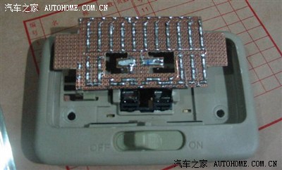

下图尾行李箱照明灯改LED,有点刺眼,在灯罩上端夹一条纸片遮住向上的光线。

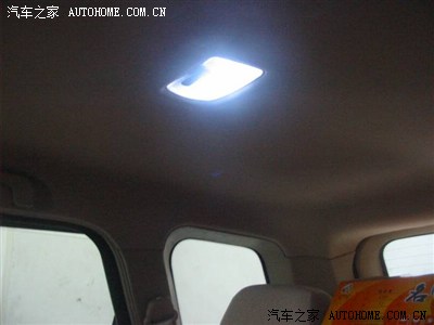

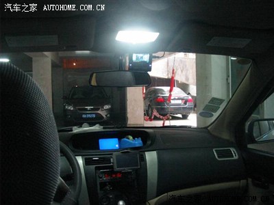

照明效果。
