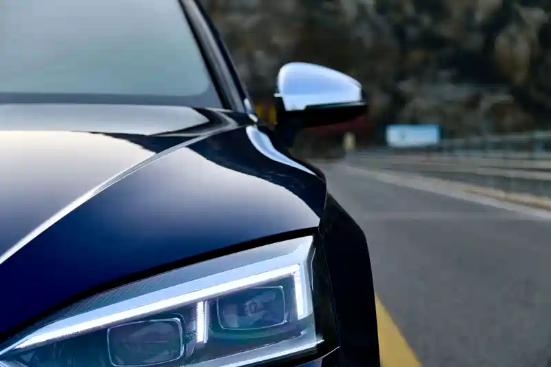

伤愈复出
当然安装好后还有最重要的路试环节,调整四轮定位,修正车辆跑偏。最后,康复出院。
