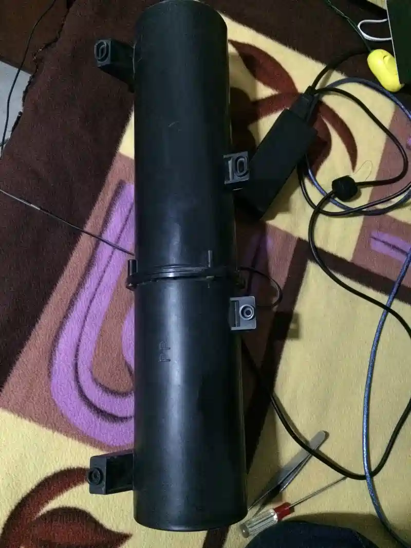

12月10日更新
一直感觉驾驶座椅下面的三垦影响座椅舒适度,恰好从车友群里天津小陶那里以非常便宜的价格喜得一对背投电视拆机的无源低音炮,加了一个在车中排座位下面,保留一个三垦,直接用主机推,后声道音量适当开大,效果杠杠的,低音更进一步,这样一来最大程度的保持了座椅舒适度。上图和测试视频(装车视频没来得及拍,这是用原车那个垃圾主机推得,效果依然给力,装车效果比这个好不知道多少倍,原车主机音质都是这么好了,换的新主机的音质就更不用我说了吧,视频拍摄不专业,请戴上耳机听或者用音响试听)
