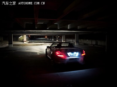

后记
由于是简单的拆装,此处后记便显得尤为简单:效果图
由于整车的内饰外饰灯已全部更换为LED,所以心情格外舒畅。
