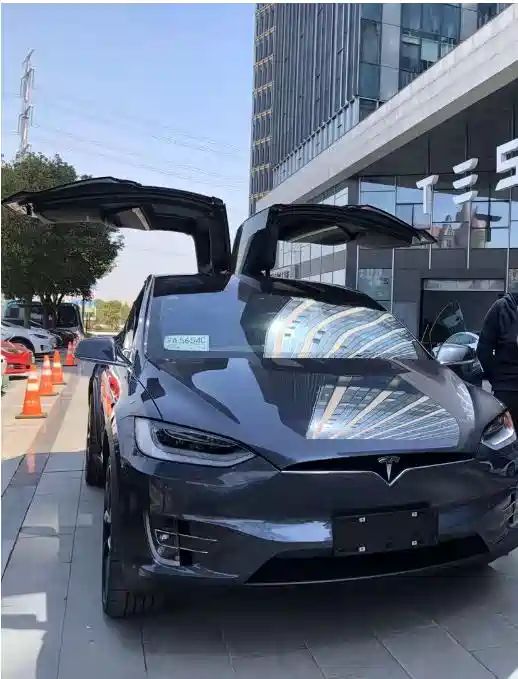

20年3月上牌,100D,免费超充,但是基本没用过。
当年提车照:

唯一心理能够得到安慰的就是,老婆带着儿子下车开门的时候,得到路人的注目礼。。
