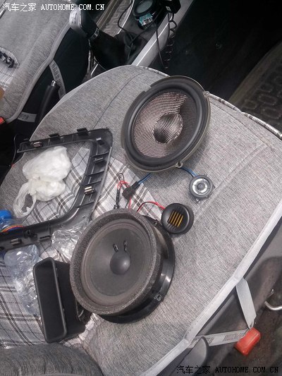

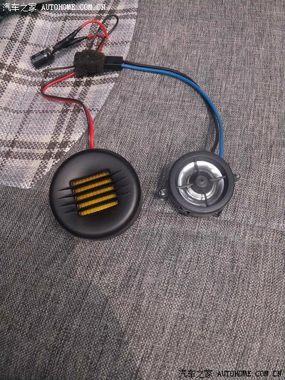

首先从网上拍了一对美国海尔式气动高音头,据说这种高音的表现非常的出众,可以听到很多原车高音头无法表现出来的声音。

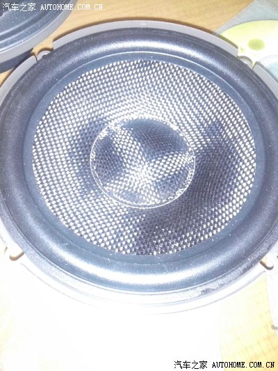

左边的就是海尔气动高音头,右边的是原车的。中低音喇叭也是从网上拍的德国歌德的,之前考虑的是BOSE,但是由于尺寸问题还是放弃了,之所以选择这款德国歌德编织盆的中低音喇叭是因为它可以不用改变安装孔,直接上螺丝就OK了。再有就是,以后有想改装的朋友们,可以提前从网上拍一套大众的喇叭安装无损接头,因为,我们的小三的接头与大众、奥迪的是一样的,小三的接头上甚至还有大众和奥迪的logo。

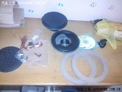

老板赠的两套CD盘,线,螺丝、胶条、还有改装木圈,不过改装木圈用不到了,喇叭的安装孔就像定做的那么准,一个多余的空都不用打了。
编制盆,效果应该不错

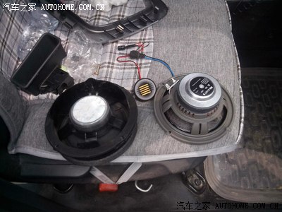

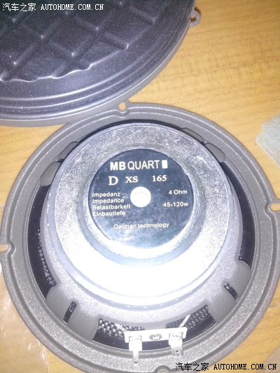

后面的大磁铁
与原车喇叭对比
背面的磁铁比原车的大很多,份量也重很多

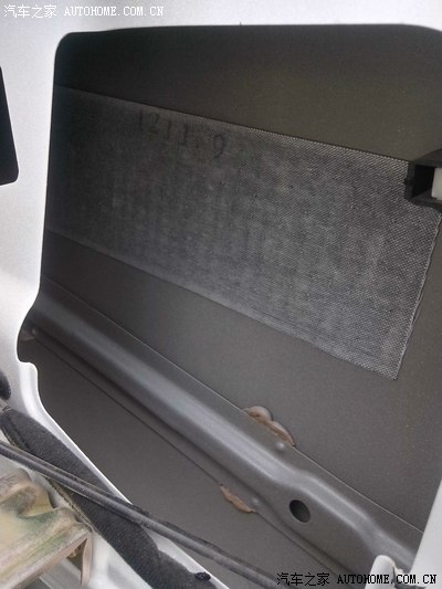

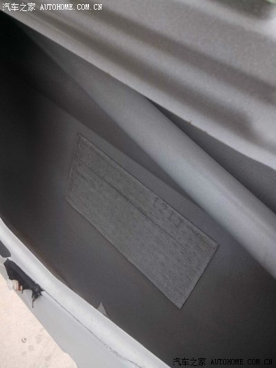

原车的止震板真的少的的可怜,难怪一敲车门的声音听上去很单薄,还好自备了止震板,给门里面来了个满贴,可能会增加油耗了。

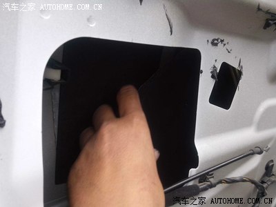

贴完止震板,里面又糊了一层吸音棉,不知道对效果的提升会有多少帮助。

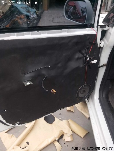

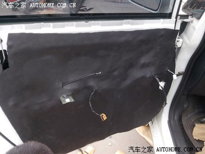

贴完了里面,外边也贴了一层隔音棉,之前的塑料布已经撕烂了, 扔掉了直接贴隔音棉

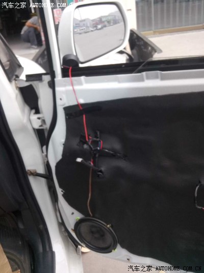

贴好之后,挖洞,把里面的各种接头弄出来,然后开始安装喇叭
左边贴的太多了,结果按门板的时候很碍事,看来不能太贪了,只好又去掉一部分。
右门直接就减小了,省的按门板再费事
