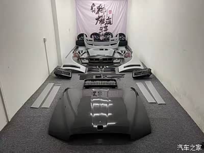

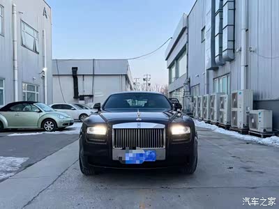

劳斯莱斯古斯特一代二代升级四代新款古斯特迈莎瑞交车作业
更换的项目有 新款大灯 尾灯 机盖 左右叶子板 前杠 后杠 侧群 后尾盖 左右门板贴片 后尾灯罩 尾翼 顶翼 尾喉
大灯 尾灯为原厂拆车
大灯 尾灯为原厂拆车

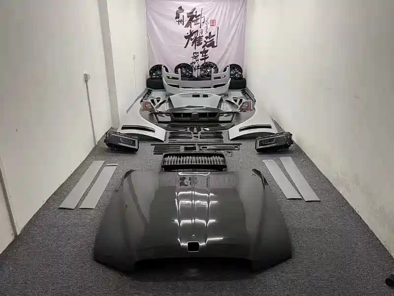

所有升级套件为干碳热压工艺 内饰同为干碳工艺 {套件不包含内饰部分,额外选装}
产品为3D设计后 3D打印后1:1原车对位开发 所有换套件均为干碳热压工艺
和升级四代一样 大灯内部切割 {不影响车辆本身安全性} 机盖 前杠 左右叶子板均为更换套件 直接装车 前唇可拆卸 可做发光中网
下方 小中网以及行车灯为原厂数据开发
下方 小中网以及行车灯为原厂数据开发
顶翼 尾翼为粘贴 侧裙 后唇带有安装位后铆钉固定

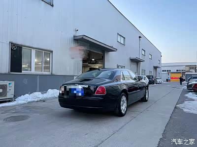

客户升级新款尾灯 切除后叶子板后 安装位没了 根据新款尾灯做了新的安装位 后做了后尾灯的整体灯罩壳 直接套进尾灯安装 由于老款和新款的叶子板和后杠缝隙位置不对 为了1:1复刻 下方做了一个整体贴片把这条缝隙做出来

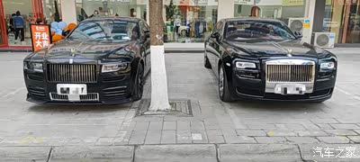

升级对比没有升级的效果 国内首台迈莎瑞套件 镜壳 鲨鱼鳍 后窗框装饰条已开发完成
新款细节已全部做到1:1完美还原 升级
新款细节已全部做到1:1完美还原 升级
