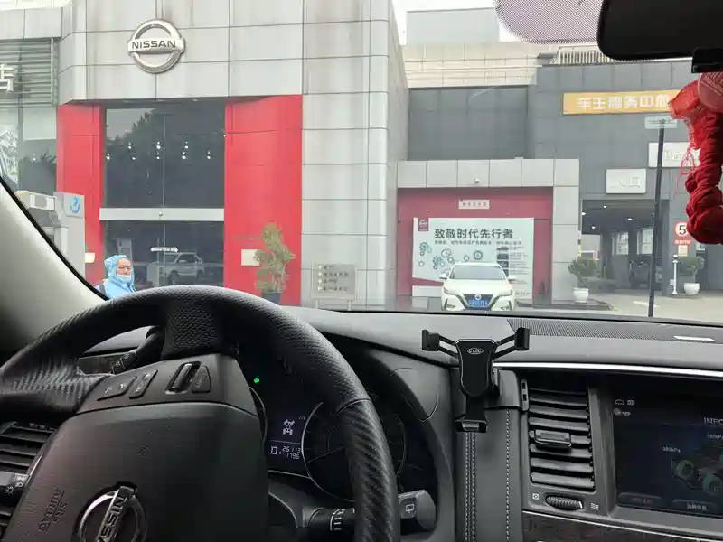

上午十点过就到店了
保养类型:20000公里保养(类似B保吧)
保养项目(厂家):机油,机滤,节气门清洗,防冻液检查添补,空气滤芯,空调滤芯
保养项目(自拟):故障码读取,传动轴润滑,底盘胶套清洁润滑
施工地点:日产4S
