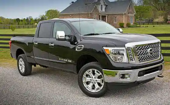

所有汽油装备的Titan XD都将只有一种齿圈和小齿轮选择,其9.84英寸的后端(与Cummins XD相同)内具有相对平衡的3.36:1的驱动轴减速比(Cummins驱动轴具有3.92:1的驱动轴减速比)。该款汽油V-8是日产针对Titan XD采取的长期推广战略的最新步骤,随后还将推出搭载新款V-6的King Cab款(带卧铺的单排座)和普通驾驶室款。同样,日产的全新款双排座半吨型Titan(基于一个完全不同于Titan XD的独特平台,但内/外观相似)将在今年晚些时候推出;该车也将受益于新的V-8发动机和七速变速箱组合。外观汽油版Titan XD的外观与柴油版几乎相同,仅有几处例外。
搭载Endurance V-8的Titan XD在车身每一侧均有自己的徽章,徽章印入前挡泥板正后方的模拟通风口内。Titan XD硕大的前端被设计成可容纳Cummins发动机并使其保持在适宜的温度范围内;汽油版的前端并未缩小。驾感两款发动机的重量差异造成了两款皮卡之间的许多细微差别。汽油发动机的重量比柴油发动机轻了大约300磅。汽油卡车另外还轻了200磅,因为它不需要柴油机排气处理液(及容纳该种液体的箱体),而且其排气系统更轻。所以在驾驶的时候,其前端的感觉略轻一些,转向也感觉更快一些。
