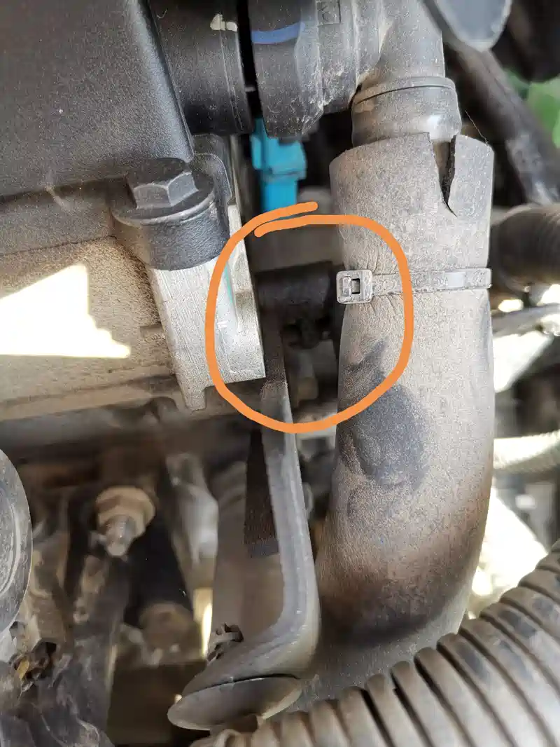

今天看了个二手车,有以下问题请教各位车友:
1、冷车启动开始正时皮带那里发出叽叽叽的声音,热车后慢慢就没有了,是不是皮带水泵要换了,换一个多少钱?
2、发动机节气门下面,节温器上面有个电子插头那里漏油,是什么问题?
3、发动机冷车启动后刚开始加油700到1000转感觉发动机发吐,加油不顺畅,1000转以后就没事了,热车后第二车发动机加油没问题了,这个又是什么问题啊?
4、排气管很黑是不是烧机油?
5、刚开始电瓶没电了,打电发动车子后有故障提示,热车后第二次车子的电瓶发动故障提示就取消了,这个正常不?
6、离合脚踏前车主换了个,难道这个踏板很容易断裂?
7、驾驶位置一键降玻璃可以,一键升玻璃不行,其他几个玻璃一键升降玻璃都可以,是控制按钮有问题?
圈出来的地方有明显漏油

2.0手动。画圈位置,我的车似乎也有点油渍。

1.这发动机是老发动机了,配件便宜,换水泵正时一套才千把块。
2.气门轴传感器换个胶圈就行
3.积碳多,手动经常激烈驾驶会好很多,通病。
4.除非保养不到位,不会烧机油!

这些个症状应该是保养不到位造成的,油渍时间长了都会有点,只要不是明显漏可无视,先擦干净观察。其它问题清洗节气门,换空气滤、汽油滤、检查火花塞、氧传感器不行换了,这些问题应该就会解决了,皮带叽叽响可能磨损大,热车不响还可用段时间问题不大。仅供参考。

漏油那是凸轮轴位置传感器,胶圈硬化了,我的也漏,1块钱买了个胶圈换上不漏了

1,皮带该换了,水泵一般10万公里换,或者坏了再换。
2,胶圈坏了
3,积碳多,喷油嘴积碳和火花塞不行了
4,不是烧机油,黑色是积碳,燃烧不充分
5,电瓶冬季之前要换掉。发动机工作就会充电所以热车没有这故障。
6,不知
7,就是按键坏了,淘宝就能买到自己动手就可以。
