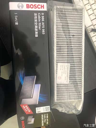

,因为经常看论坛,也知道咱这个车的空调滤芯的位置设计奇葩,也确实难换,(很费腰)所以就一直没换。 还有就是咱这个3008的空调制冷效果一直都不行,也是被广大车友所诟病的一直存在的问题! 最近天气开始热起来了,打开空调,感觉今年的空调的制冷和风量都不如去年的好了,所以决定换空调滤芯试试,都5年了,也确实该换了,于是某宝淘了一套博世的3008专用空调滤,因为有到店安装服务,为了保护我的老腰,所以就选了到店安装服务,价格也不贵,服务费才19元.。是一个标致专修店,货到了就去安装了!
货到,包装还可以!
3008专用,还有防伪码,。

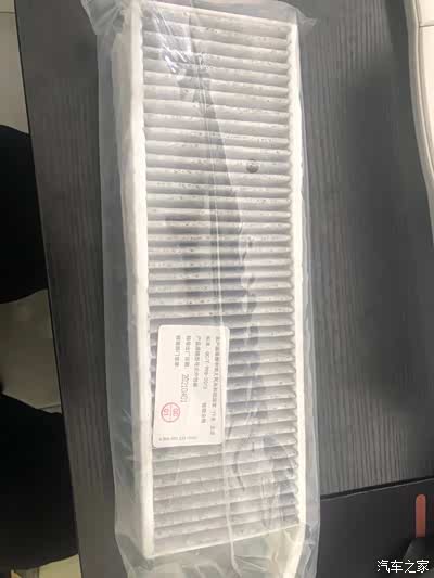

生产日以前是2021年4月份的, 还是最新的, 不错!

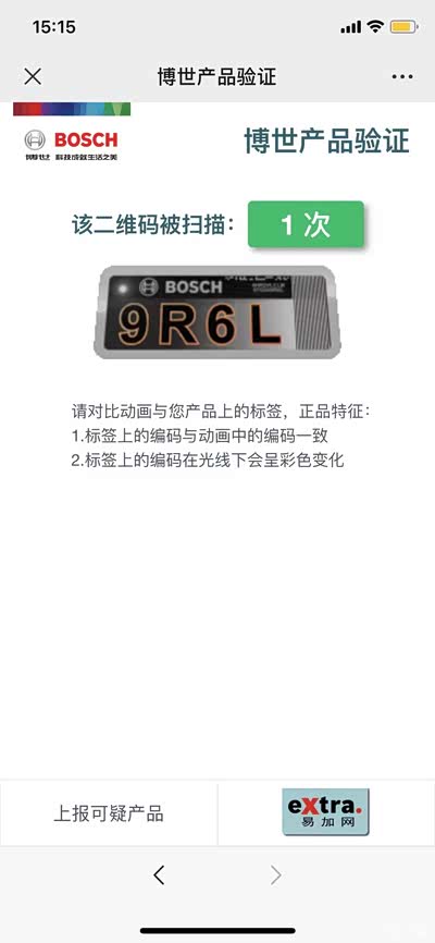

特地去博世官网查了一下真伪,验证是正品,。应该不会有错!

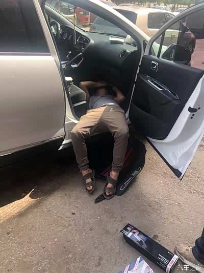

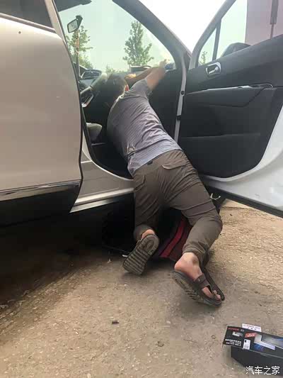

手套箱下面的板子拿下了,看着很好拿!

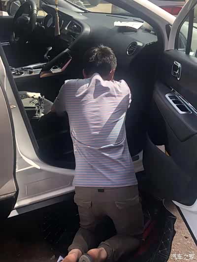

继续拆
确实费腰啊,,不容易啊!
开始拆手套箱里面的东西了!

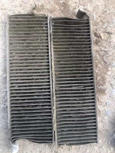

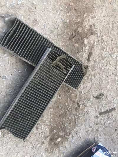

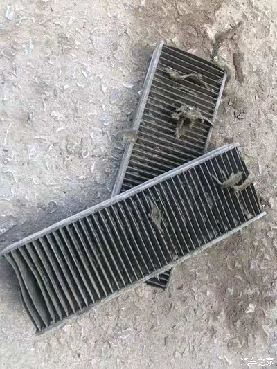

拆下来了,真的确实是脏啊,全是灰尘,还有杨絮棉!

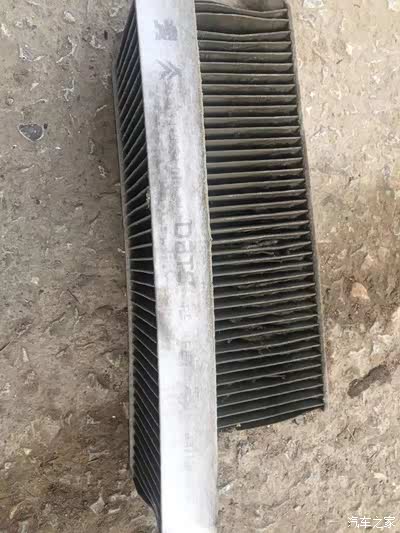

生产日期是16年的,正好我也是16年提的车!
确实太脏了,毕竟5年没换了
缝隙里面全是杨絮,很多的灰尘!

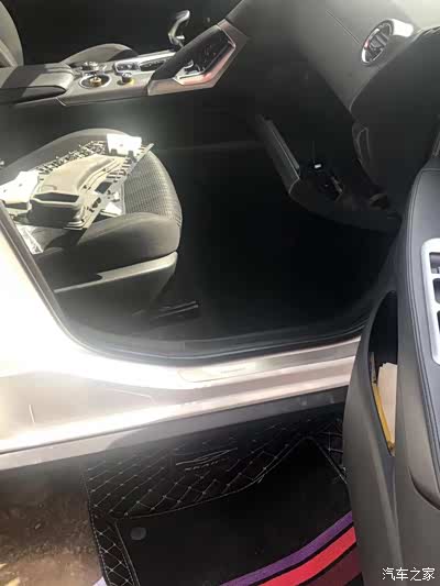

换完,维修师傅准备把拆下来的 都原路装回去!!

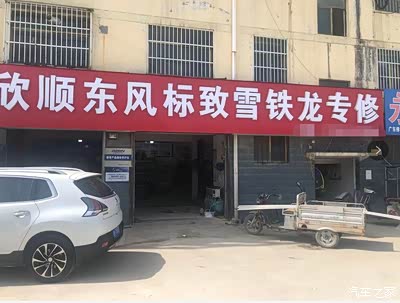

我们这边的专修店,正好离我上班的地方很近,更换也方便! 老板说 如果知道19块钱的服务费是换3008的空调滤芯就不接单了!老板后悔接单了,,哈哈哈

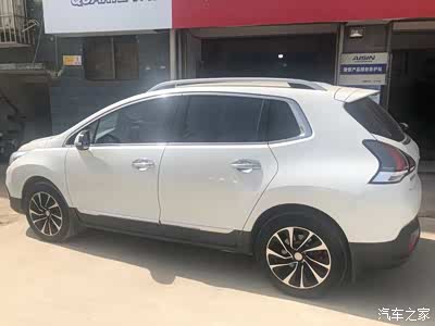

来个侧身照,前段时间刚换的轮毂和 225/55 的轮胎
安装完毕,是真的不好换啊,,师傅得弄了半个小时,费腰啊! 以后也不打算自己换了,还是花点银子让专业的师傅换吧,专业的事交给专业的人吧! 哈哈!
