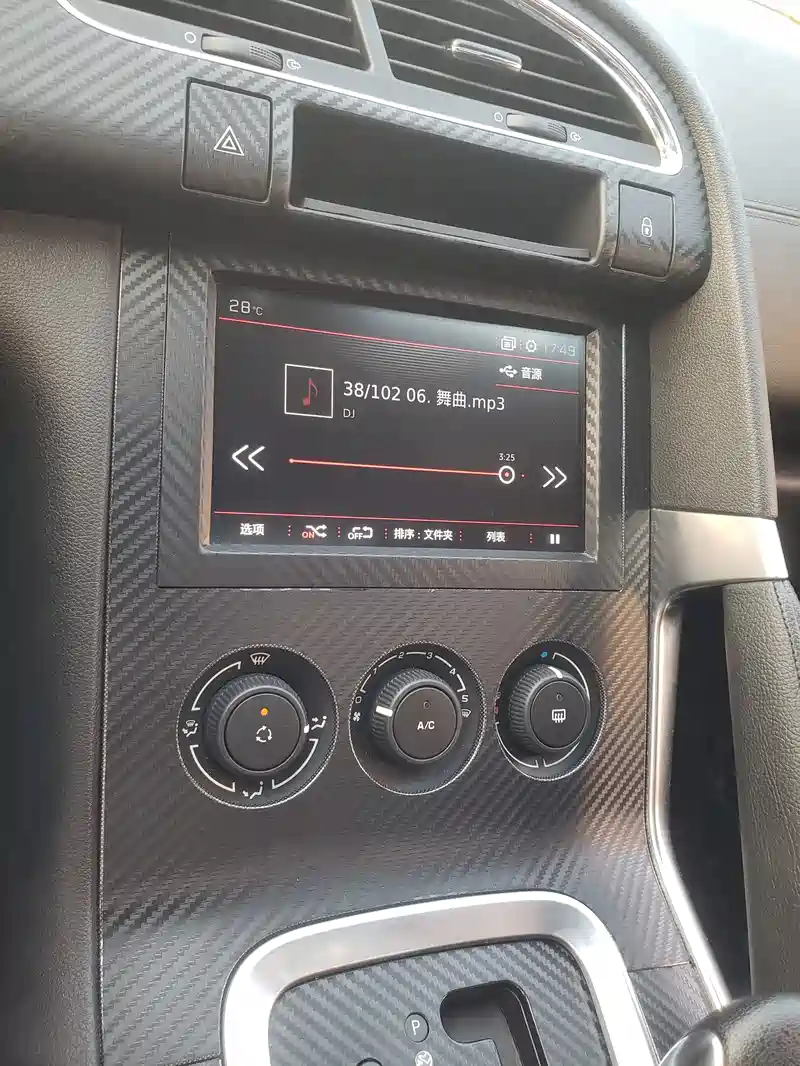

2.0太***没什么折腾,闲得有空改了个传说中的rcc,主要是要倒车影像给家里那位用,夜视效果夜晚很黑都能看得清,音质很牛逼,我用wav格式音乐,低音有,高音有,不混了,apple carplay也能用了,语音操控就当苹果的siri一样用法,全程自己动手安装,自己有pp2000配合神龙的diagbox让卖家远程刷,其实自己也能刷点东西,比如巡航,转向辅助等,pp2000我留着洗节气门初始化用用,还能查查故障码消码,有些东西是要专家号只能卖家远程刷,比如速度显示等,总体满意,多功能按键有几个不能用了,不过音量调节,静音,切换音源,切换下一曲没问题。
面板自己买7寸框,不用买高配的切割省了400大洋还比论坛上手动切割的美观多了
原车的带后雷达传感器倒车可视,装上摄像头直接bsi里打开就可以了夜视很牛逼,白天很清晰
wav无损音乐走起美滋滋
高低音分开了听起来心情好多了
据说论坛上的改rcc后是英文小屏,我的改后变英文了卖家又帮刷回中文了
苹果手机互联,能用就几个,苹果自带地图,高德都能用,按住大灯杆顶按键能语音操控,和siri一样用法,比如听哪首歌,导航到哪里。能***,不过我很少用,用手机习惯了
