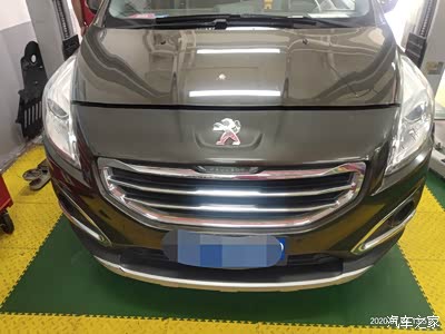

车型:标致3008
车龄:6年

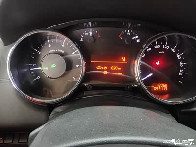

里程:93112公里

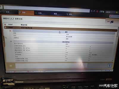

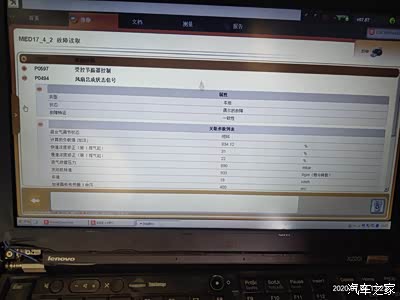

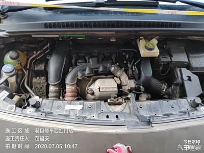

先用电脑检查故障码,发动机报警
3个故障码,有2个是主要问题,高压油泵和出水室
主要的问题就是它
行驶里程

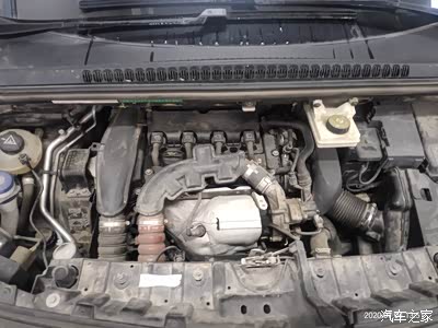

准备***

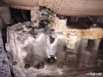

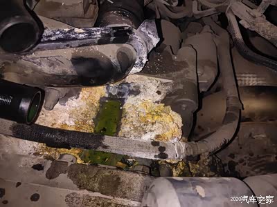

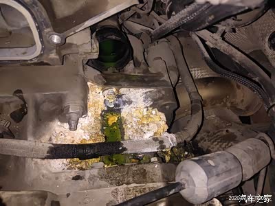

漏的防冻液,车内都能闻的到刺鼻味道
到处都是漏的防冻液

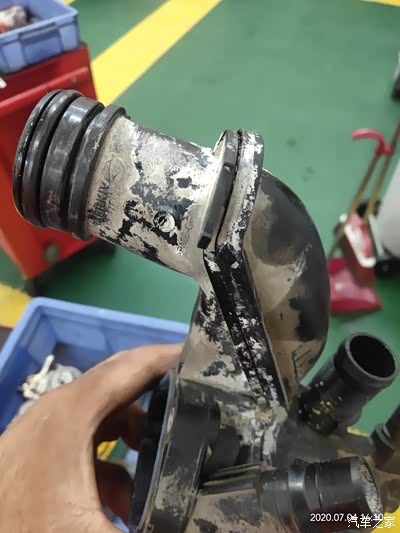

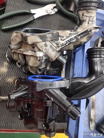

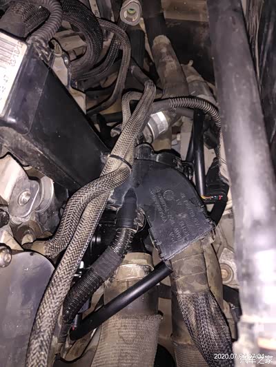

新旧对比
中缝位置渗漏

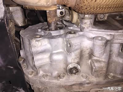

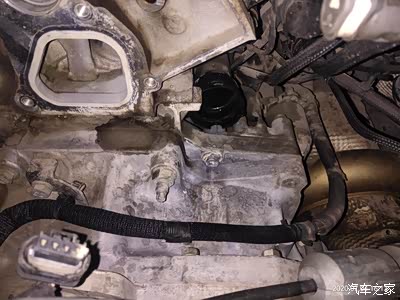

清洗干净

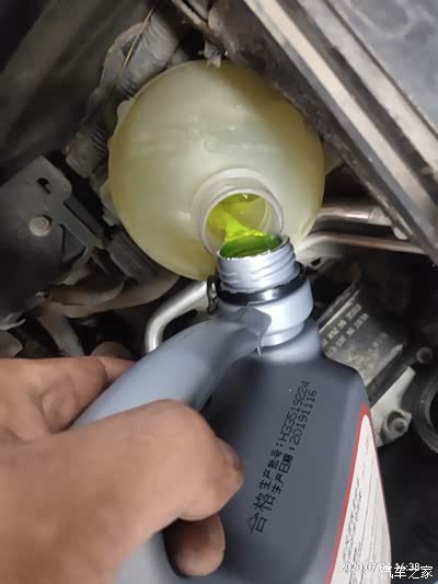

添加原厂防冻液
更换完清理干净
装好后的状态
试车,完工
