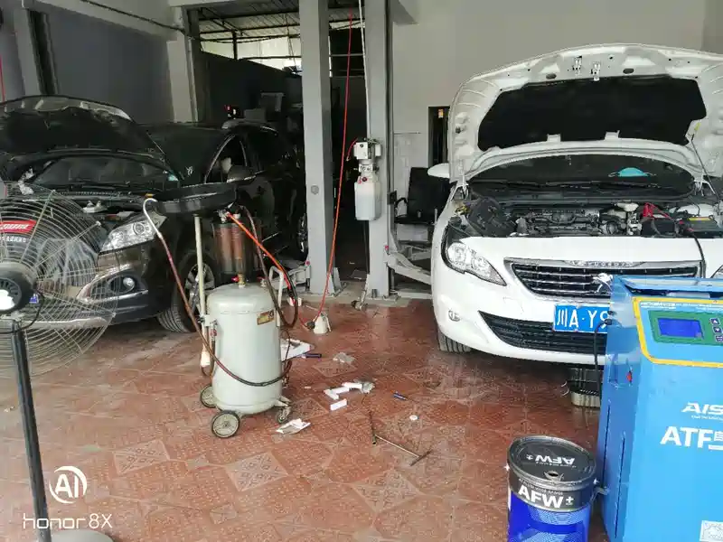

说实在是,还是感谢汽车之家和版主们的支持,有这个平台也能帮车友解决很多问题,也带来方便,我们也有生存的空间,这个车友也是论坛过来的,也通过我老客户沟通,确认修车靠谱,吃过来的,还是感谢论坛车友和我的老客户支持,言归正传,还是看看现在改进型的正时链条,同一天,武侯店和金牛店一起换气门油封和改进型正时链条
忙不过来,地上也很脏,当时拍照也没有注意,哈哈哈,新款4086万公里也在换变速箱油

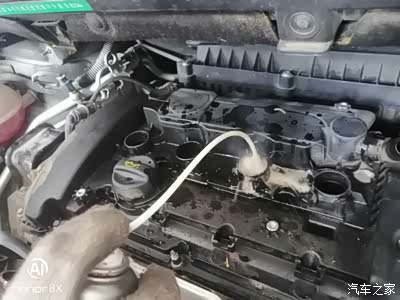

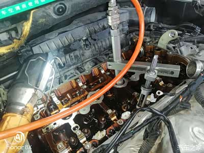

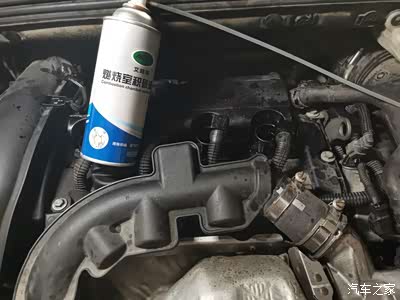

还是热车,正好马上清洗积炭
2-3缸活塞在顶部,这样清洗就不会浪费清洗剂,这个清洗剂效果确实好,

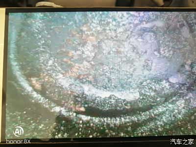

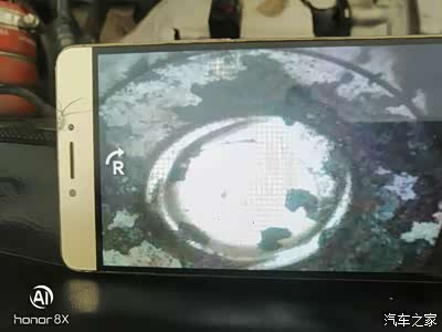

这个手机做内窥镜,只有这个手机支持这个功能,所以手机坏了,没有修,
清洗过后,还有积炭,在进行清理,直到里面干净为止,这个积炭多了也影响发动机抖动和动力下降

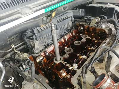

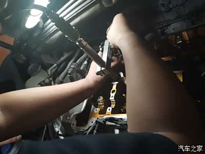

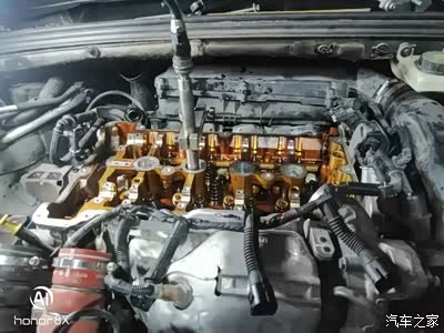

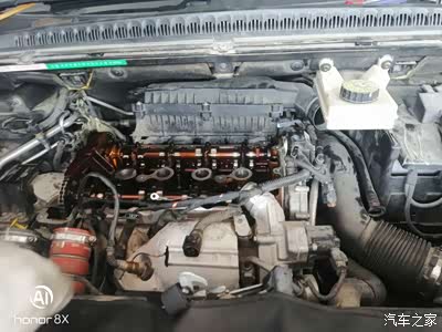

折卸下来,开始换气门油封

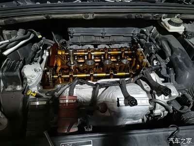

安装进气管
开始换气门油封

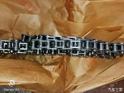

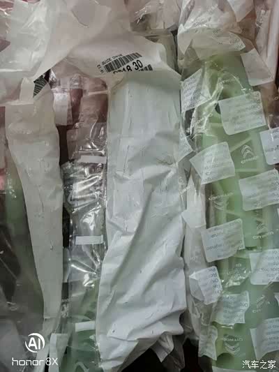

原厂正时五件套
标致雪铁龙ds通用

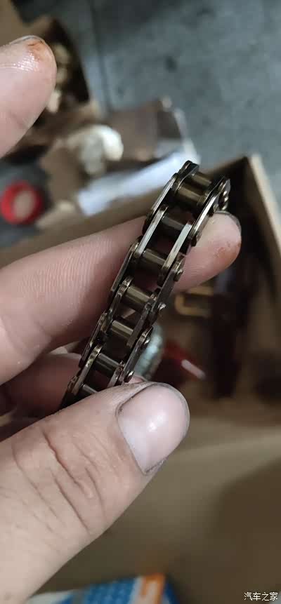

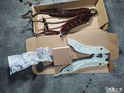

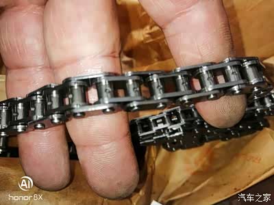

改进型就是多了一排油孔,这样润滑更好,链条寿命也有所增加

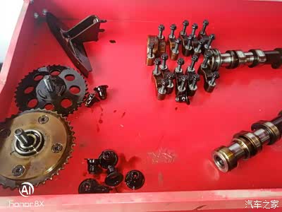

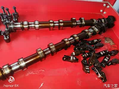

折下来的配气机构配件

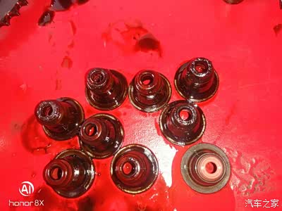

新旧油封对比,旧油封明显老化

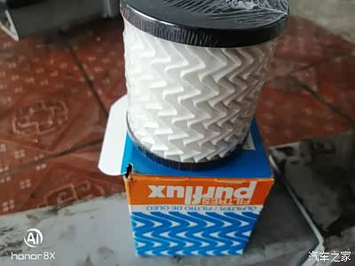

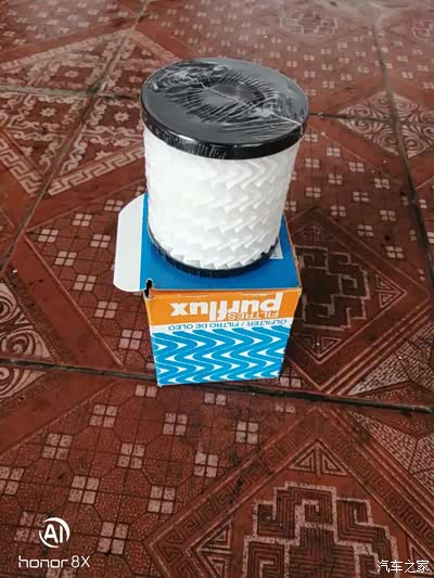

这个就是旧的链条,下面蓝色的肯定很多人都知道,进口宝孚机滤,正对进口1.6t发动机用的,很多外面都是用的普通的机滤
这个机滤在发动机进口过来就是安装的这个机滤,后来我一直坚持用它,贵一点,都是过滤效果肯定比普通自吸索菲吗好多了

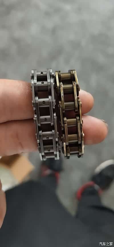

这个新旧链条对比
这个是武侯店ds5ls准备换气门油封,就是随意拍的,
也开始换气门油封
金牛店换好了马上又吧工具送到武侯店拍了一点
这个是武侯店我家老婆拍的,

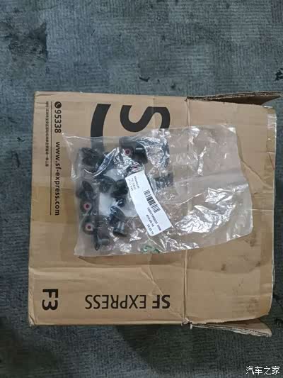

这个就是我们用的进口气门油封
