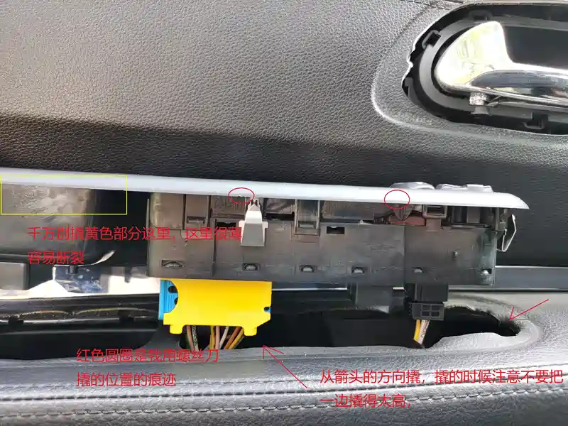

先拆控制器,这个控制器盒子里有个螺钉,在那个小盒子里有个塑料帽,用手就可以撬开,然后塑料门板上有3颗螺钉,注意靠近门板最右下角那个螺钉最短的,其它螺钉长度一样
先拆塑料门板
一段时间发现倒车时喇叭声音很上,几乎听不见,到4S店他们也检查不出来,而且我发现音箱喇叭和倒车喇叭就是主驾左侧门板上的喇叭,无独有偶,车在开的时候遇到很颠簸的路时喇叭一会声音大一会声音小,我就知道是接触不良,想找个修车的担心他们不会拆,经常遇到修车厂的人不会拆法系,把车很多地方的地方拆坏了,为了这种情绪我就自己动手拆门板弄起来(这里要讲一下,以前门铰链异响时看到4S店员工怎么拆的,当时记住,现在可以派上用场啦)
拆之前要准备几样东西,就是门板上的塑料卡扣你一定得先从网上购买好卡扣,然后再动手,因为那个塑料门板几乎全部是卡扣,当然塑料卡扣总共有4个花形内六角螺钉,三个在塑料门板上,一个在门板手里,需要把塑料帽取下才能看得到,
后面就是拆图的教程:(这种福利是很难得的,做教程不容易,拆法系车更不容易 ,拆的时候发现一个重大发现:那就是法系车真的很良心,用料和铁板的厚度和加强筋真的很实在),连门板卡扣都很结实,不得不服法国人的作风,车是好车,废话不多说了,直接上图片教程
最后将触片压扁后,现在过颠簸的路不会出现一会没声音一会有声音的现象,另外安装还原时,需要把门板卡扣全部安装到塑料件门板上,然后上部勾到玻璃窗那,下面用力将他们按下去(注意弄的时候一定要把控制器板插头都要拉出来,一定要注意,因为我没有把插头整出来,害我压了几个卡扣,然后其它卡扣压不进去,这才知道是插头被压头门板与塑料件之间,因为拆塑料门板卡扣要非常大的力,很难拆),最后把螺钉都装上,不要全装完了还有零件没装上去,哈哈哈,下班了就写到这,写得好累啊
